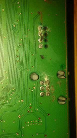

baterka nova nefunguje kod nebere
Predtym vsetko fungovalo akurat neslo zapnut ohrev zadneho skla..myslim ze to tiez ide cez bsi

Pin kód by mal byť v BSI v eeprom 25128(treba rozobrať a pozrieť). Určite bude niekto v okolí s vhodným programátorom na vyčítanie súboru z eeprom a možno Ti vie povedať aj pin kód. Ak vie len vyčítať súbor, potom mi ho pošli.

Problém bol v plošáku pod volantom.
