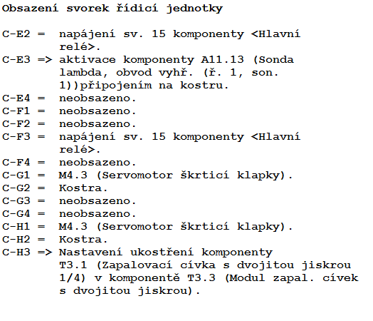

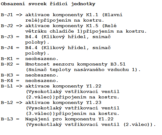

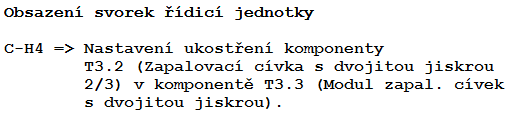

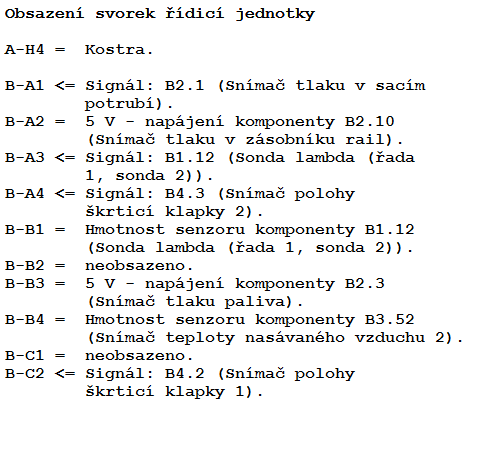

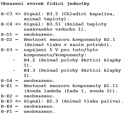

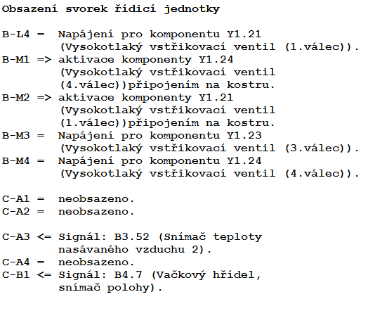

Nemel by nekdo PINout ECM teto masiny ?
motor F5R 700 - system asi Sirius 35.
dik
jozef9
Příspěvky: 987
Příspěvek od jozef9 »
Inak to nešlo.
rami
Příspěvky: 1673
Bydliště: karvinsko
Příspěvek od rami »
Zatim dik.
