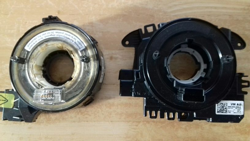

Ja to ted menil, ta cena novyho odpovida, taky sem se nestacil divit. Vymena zadny drama. Ale zjisti si presny cislo vcetne pismenka na konci jinak neco nemusi fungovat. Jeden mi tu zbyl, taky sem koupil napoprve spatnej. Tak to cislo sem zkus napsat a ja se na nej kouknu.

Jo,nejlepší rozebrat a mrknout na OEM číslo,posledně jsem tam měl myslím 5Q0....549C cely si to už nepamatuju

OCT 2 FL to má jinak než před FL tu jednotku. Tady je to šroubovaný a cena odpovídá

vlevo je pred fl a vpravo fl
Příspěvek od Pavel Brno »
