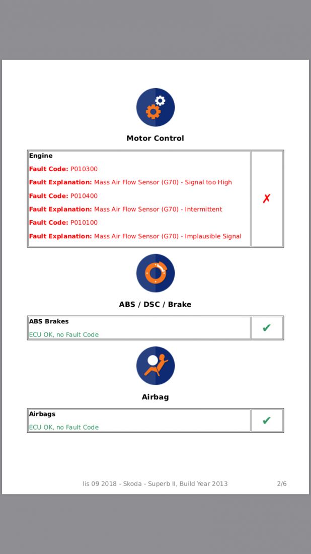

Mám Superba 2 FL, CFFB 2.0TDi 4x4 16v a začal jsem mít problémy nejprve s vahou vzduchu, kdy se mi na diagnostice zobrazovala chyba P0101, P0103.
Na Maxidotu se mi zobrazila zhavici kontrolka a chyba viz výše, na základě čehož jsem se uchýlil ke koupi nové váhy vzduchu, nicméně po 2 týdnech ježdění opět stejná chyba navíc při te chybě se mi začalo kouřit bíle z výfuku, po vypnutí a zapnutí motoru se chyba smazala a vše fungovalo jak má bez bílého koure.

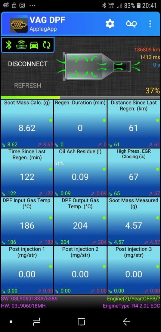

Jak si tedy ověřit příčinu zavady(popsal jsem výše)
A) koupit si ELM327 za 400 Kč na alze
B) koupit aplikaci VAG DPF 90 KČ
C) koupit aplikaci Torque
V aplikaci VAG DPF zjistíme jak je na tom DPF, v aplikaci torque si dáme pod sebe dva grafy - Váha vzduchu a EGR a pojedeme testovat..
PS pokud Vám bude svítit nějaká kontrolka v aplikaci torque smazeme a jedeme na cisto.
Po zahřátí motoru, budeme akcelerovat na 3-4 tis otáček a sledujeme jak se chová Váha a EGR.
U mě se projevila závada tak, ze po chvíli EGR zůstal v nulových hodnotách a začala svítit zhavici kontrolka motoru, po vypnutí a zapnutí motoru EGR opět začal fungovat a po par kilometrech znovu.
EGR JE NUTNÉ VYMĚNIT CO NEJDŘÍVE! POKUD NEBUDE SPRÁVNĚ FUNGOVAT EGR, PŮJDE DO HÁJE DPF.

Níže je výpis závad, které mi hazela diagnostika, v trubkach díra nebyla.

Zvláštní je že jednotka egr neodhalí že vísí otevřený protože aby šel už bílej kouř tak musí zůstat otevřený delší dobu a to většinou vyhodí hlášku o nesprávné poloze.Neměl bys i upřesnění tech závad z vagu?

Nic jiného krom origo nefunguje všechno se vrátilo a u 4x4 je to ješte lepší.Píšeš kontrola egr a trefa ale jak jsi ho teda kontroloval?

Kontrola přes VAG ..

Pokud jsi tu závadu viděl na vagu ty musí o ní vědět i jednotka.Nezaregistruje pouze krátké děje které jsou v jejím prahu tolerance a jsou pak vidět na osciloskopu ale vagem je to podezrělé.Není nějak zmanipuluvanej sw?
