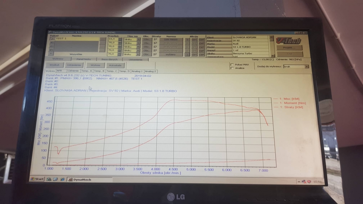

Coskoro graf :) skuste tipnut co to turbo vyprodukovalo

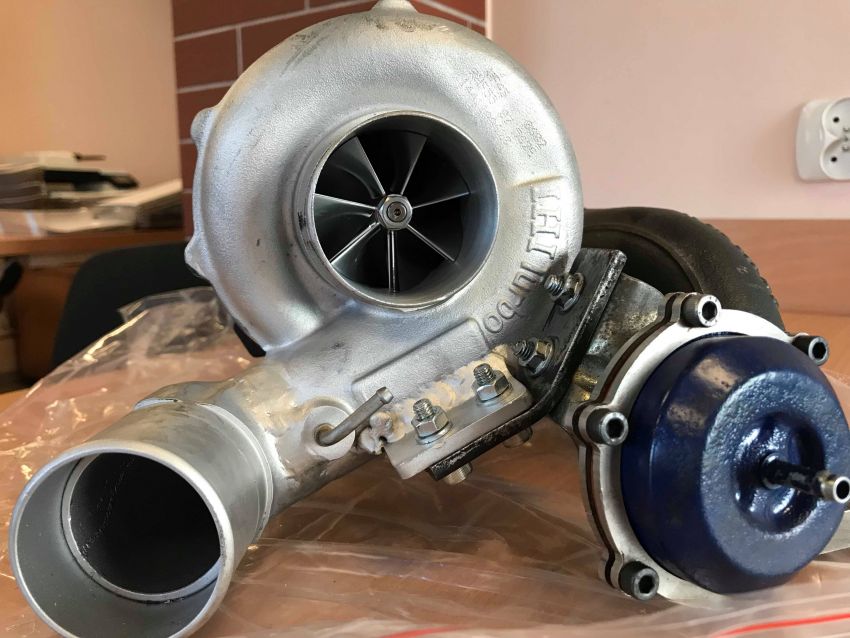

ADKO13 píše:takze upgrade :)
Perun IHI hybrid. Puvodem ze Subaru 2,5 naroubovano na VW svody.
U tech sroubku bych bud pouzil samojistici matice a nebo radeji pojistnou podlozku proti povoleni. Pripadne pretrit takovym tim zelenym tmelem/lakem, ktery povoleni (zpusobene vibracemi) zamezi.
Je zajimave, ze tady v CSR moc tech, kteri jdou pres 350 koni neni, i tech je malo. K04 je pro ne vysneny gral jako pro vetsinu zdejsich omezencu "NEW VB". Zatimco Polaci (Perun/Digitune), Nemci, Rakusani apod.
Hybrid pouzivany Polaky je neco od IHI (mozna to, co je na fotce, doufam), melo by to byt turbo ze Subaru 2,5 ale jeste nejak pozmeneny. Moc do toho nedelam (jen jsem se osobne podilel na predelavani svodu z R5 na R4) mene, nezli okrajove, jen to ma kamarad v G3 a finusuje s tim, ze si jede pro 450k bez a 500k+ s WMI.
Kdyz uz ladit tenhle ziznivej motor tak se to chce do toho poradne oprit.

Ano forest je to ten hybrid, urcite bude prekrocena hranica 400ps v tfsi to turbo da aj 500ps... chcel som pekny nabeh preto som volil to turbo a nie gtx turbo....
Ladi sa to a Digitun snad urobi co najlepsie :)

ZADOK13 píše:forrest
...co takove 2 chybicky dokazi zpusobit, co? :wink:

ten popraskany wastegate kanal je urcite vrchol inzinierstva

toefuk píše:ten popraskany wastegate kanal je urcite vrchol inzinierstva
Turbo je nove, nove zvody.. s tym wg by som to ani nezakladal

Momentalny update 370ps 460nm..

Odmerane bez korekcii softu :) na ceste cez 400 urcite.. Na brzde smiesny fukarik momentalne (novootvorena pobocka Cp tuning krosno )
Stale IHI Perun turbo a par zmien v sani, klapka s4,zmena sania a priemeru vedenia.
