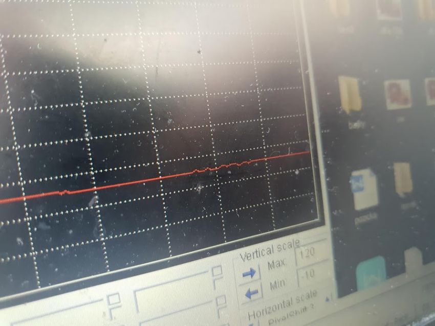

Zaujimave je, ze chyba je sporadicka, nereaguje absolutne na nic - na teplotu, na vlhokost, na otacky, na zataz. Chybu zapise iba za jazdy, vacsinou pri kludnej jazde. Jedine co som si vsimol je, ze ked chybu zapise, na oscilo cez vag vidim pri IAT signale taketo zakolisanie - kamarat mi vravi, ze prepatie v RJ motora. Kde by ste zacali?

Zaujímavé, teda po výmene ECU aj váhy stále rovnaký problém? Jedine by som skúsil ešte osciloskopom zmerať či nekolíše referenčné napätie a či je stabilná kostra. Inak váha normálne ukazuje reálnu teplotu, keď do nej napr. fukneš trochu teplého vzduchu stúpa krivka rovnomerne?

Sledovat napětí na teplotním snímači. Musí být konstatních 5V (samozřejmě 4,980V a 5.020 nevadí). A k tomu sledovat poklesy, nebo nesmyslny teploty.. 0V je -40 plus taky muze bejt naopak 135°C. Samozřejmě je potřeba sledovat signal od IAT ne signal od MAF. A stejně tak jeho refernčku.. (podle pinoutu)

Ako myslis, merat snimac IAT na priamo a nie na MAF? totizto tato vaha je 5 pinova a jej sucast je IAT - integrovany vo vahe vzduchu... Inak som mal aj napatie realtime pri jazde a ked zapisalo chybu do ECU, tak napatie nezakolisalo ani nic, konstantna hodnota, dobijanie funguje dobre..

Myslel jsem jen aby si měřil IAT signal a ne MAF signal.. jakoze aby sis to nesplet na těch pinech..
Ale každopádně jestli to reaguje dobře a měří to správny hodnoty tak bude problém jinde.. zajímavý. Zkus ty dráty no..

Ano, i ta krivka cervena co tu je foto, je snimac IAT, nie MAF... No dnes este idem pre druhu kabelaz, vsetkych 5 pinov a napojim to priamo na ECU, cim sa vyluci ecu, vaha, kable.. ak to bude robit, tak uz neviem :D Skusim este rozbehat oscilo, ci ten daco neukaze, ale tak aj tak z tych troch veci to asi nema byt co ine, nejake rusenie, ale ake, ktore tam predtym nebolo.. :/
