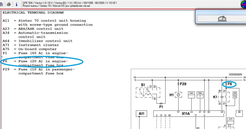

Pozri poistku č.6 (20 A) v motorovom priestore, cez ňu ide stály prúd na zástrčku A pin č. 48 a cez relé na palivové čerpadlo. Tam bude problém. V zásuvke B pin 48 ide na pin 2 ako píše hansdob.

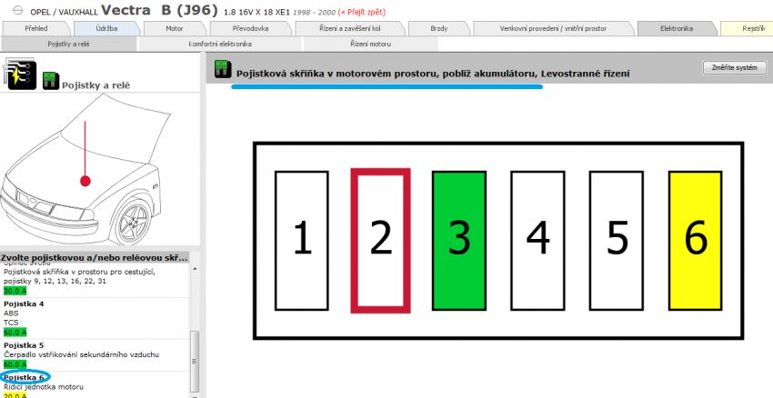

Toto píše bosch:
Atris:
Pod prístrojovkou poistku č.6 ukazuje pre tlmené svetlá.

V motoru ty pojistky opravdu nejsou. Takze zapalit?😅
jozef9
Příspěvky: 992
Příspěvek od jozef9 »
Aj to je jedno riešenie ;) , ale išiel by som po kábli, aj tak problém bude v ňom, relé alebo v poistke. Niekto tam už asi niečo "opravoval".

Příspěvek od prdlavka »
Neni jeste jine schema ? Nez toto? Podle tohoto to nesedi.
