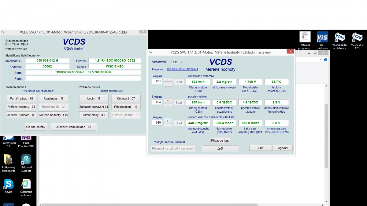

Ahoj tak napíchnutá hadička od n75 a na volnoběh ukazuje 0,5 když mu dam couda na 3 a 4 stupeň tak to ukazuje 0,3 pak se raficka opět rychle zvedá na tech 0,5 ....Co to znamena?
Ještě kdo by měl zájem tak tady je link na stáhnutí videa když jsem nasával přes hadičku regulaci na turbu...děkuji
http://leteckaposta.cz/453438288

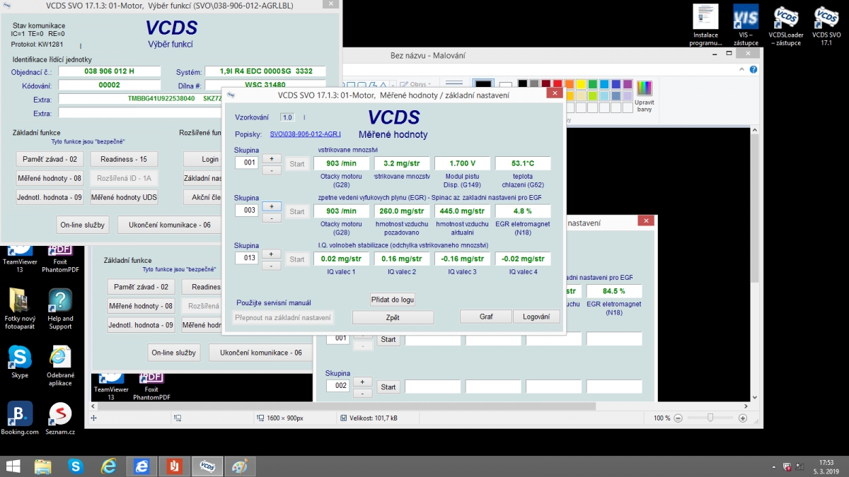

Dále pak přikládám foto skupin diagnostiky zatím na volnoběh(nevím jestli z toho budete moudří), logy už dnes nedokážu.
ObrázekObrázekObrázek
prka
Příspěvky: 1144
Bydliště: Pardubice
Příspěvek od prka »
Podle videa je regulace volná a neměla by být příčinou nízkého výkonu motoru.
Podtlak před baňkou by měl být o něco vyšší, ale dle jeho průběhu je zřejmé, že ventil N-75 není zablokován a baňka je těsná /v pořádku/.
První "skrín" ukazuje, že motor je v dobrém technickém stavu a má uzavřen/zaslepen/ EGR
Druhý prozrazuje, že základní předvstřik je o 1.6° vetší než doporučuje výrobce/nemá negativní vliv na výkon motoru/.
Třetí je v pořádku /v normě/.
Až budeš logovat akcelerace, tak dodrž přesně zaznamenávané skupiny, aby bylo vidět i tlaky turba. Na volnoběhu již logovat nemusíš. Hodnoty jsme si teď prohlédli.

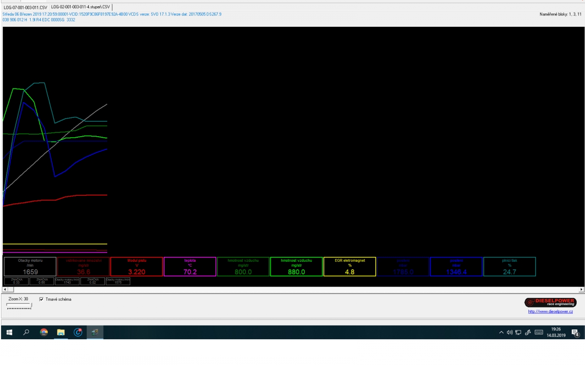

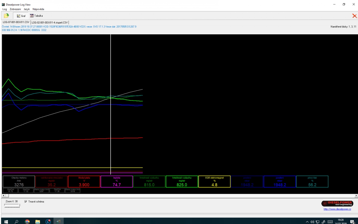

Ahojte všem tak jsem tu s logama tak snad se vše povedlo.
1-4-13 na volnoběh minutu
http://leteckaposta.cz/825564357
1-3-11 3.stupeň
http://leteckaposta.cz/955529034
1-3-11 4.stupeň
http://leteckaposta.cz/490915055
1-4-8 3.stupeň
http://leteckaposta.cz/640259255
1-4-8 4.stupeň
http://leteckaposta.cz/985097588
Poprosím o zkouknutí všem předem děkuji za jakýkoliv názor
prka
Příspěvky: 1144
Bydliště: Pardubice
Příspěvek od prka »
Asi Tě moc nepotěším. Podle přiložených logů to vypadá na mírný problém s regulací.
V logu skupin 1,3,11 na trojku již při 2079 ot. je plnicí tlak 2284 mb. Regulace se ho snaží snížit na požadovaný 1948 mb ale i při max. snaze N-75 /94.4%/ je při 2877 ot, tlak 2284 mb. Pak se propadne až na 1458 mb při 3192 ot. a nedostane se na požadovaný ani v 3906 ot.
Motor začíná "vadnout" kolem 2000 otáček, protože má chudou směs /moc vzduchu a jen "softvérem" omezené palivo/. Nad 3000 otáček má zase méně vzduchu a proto je vstřikováno úměrně nižší množství paliva.
Na čtyřku již to regulace "stíhá" lépe a odchylky nejsou tak výrazné.
I když se podle úvodu v tématu "ztrácí výkon a hůře brzdí" zdálo, že by nižší podtlak mohl kromě brzd ovlivnit i výkon motoru, tak přiložené logy ukazují, že i o něco nižší podtlak před baňkou neovlivnil výkon motoru.
Přiložené video zkoušky regulace nasátím ústy i test podtlaku před baňkou sice ukazovaly, že by vše mohlo být v pořádku ale logy ukazují, že tomu tak není.
Bude třeba prověřit tři věci pořádně.
1. Uvolnit baňku z držáku /dvě matice 10mm/ a prověřit volný chod regulace od jednoho dorazu k druhému /Nadzvednout baňku k hornímu dorazu a pustit ji. Musí se vlastní tíhou plynule přesunout ke spodnímu dorazu/. Pokud tomu tak bude, není potřeba rozdělávat a čistit turbo.
2.Prozkoušet lehký a plynulý chod táhla baňky. Nakapat na táhlo alespoń 10 kapek mot. oleje a pomocí hadičky pomalým nasávánim a uvlňováním vtahovat a vysunovat tyčku regulace z baňky.
3.Pokud první dvě věci byly v pořádku, bude třeba nahradit N-75 jiným, zaručeně dobrým.
Vše lze samozřejmě urychlit zapůjčením zaručeně dobrého N-75 a novým logem skupin 1,3,11.
