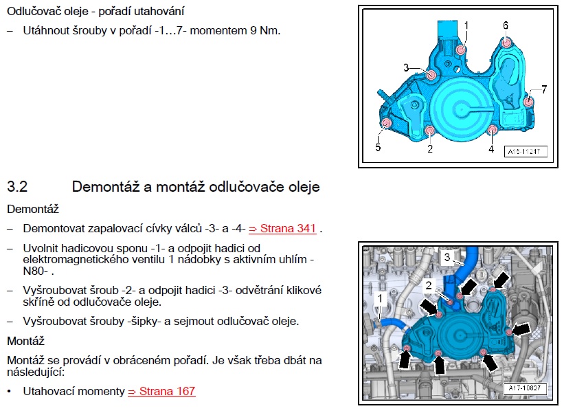

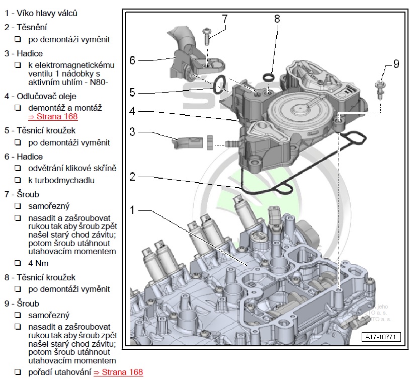

Fakt nikdo neumí sundat ten plastový odlučovač a omrknout ty sací ventilové pružiny na 4tým válci, který jsou tady právě pod ním? Dyť je to 7 šroubků a vidělo by se hned, pro nic za nic to info v koncernu nekoluje ...
