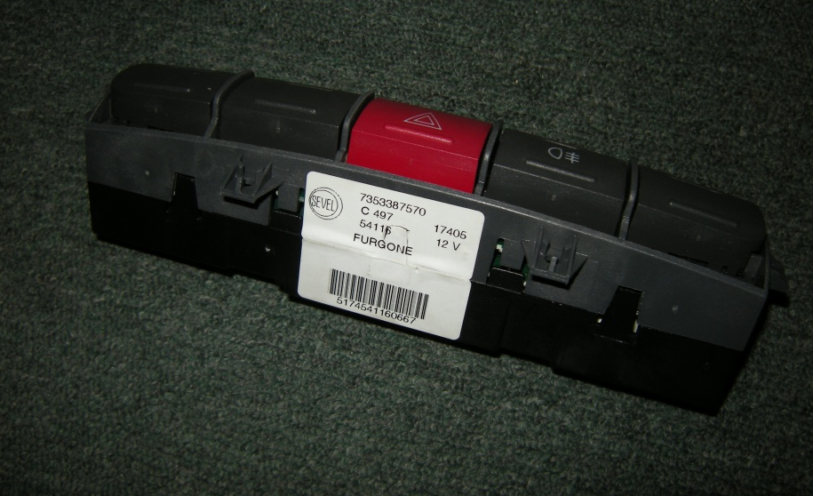

Ahoj,
u auta nejdou směrovky a to tak, že levá strana jde a pravá nejde.
Žárovky ok, páčka ok a je to v tý el. liště výstražných směrovek. to je RJ od Delphi a neni to klasický přerušovač:-(
Dá se to opravit? příp. sehnat jinde naž u Fiata- tam to bude asi raketa.
Díky Obrázek

To je ještě na starý 2002-2006 ??
Asi to nebude neřešitelný ne..
http://www.hifiland.net/katalog/oprava- ... inkry.html

Čau jj, už jsem tohle taky našel, ale je to v Plzni a to je s odstávkou auta. Maj to pokrejvaci a musí jezdit furt
Zjistoval jsem nový ve Fiatu a cca 6000-to je taky nesmysl. Takže asi vrakac...

odkud jseš možná bych starší našel ? ;-)

Taky jsem to řešil, nakonec se dal ten panel novej sere se to jak kráva

Vyřešeno starším kouskem, uvidíme jak dlouho vydrzi🙂
