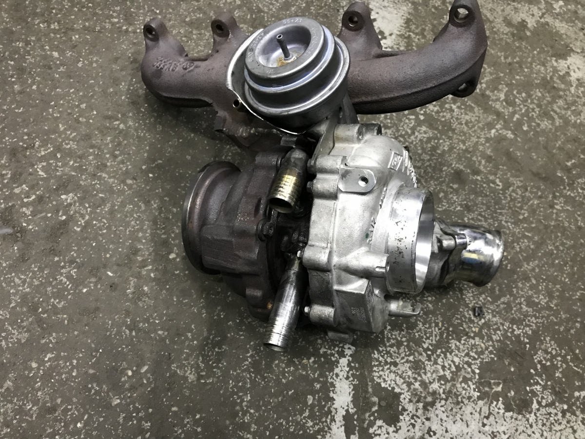

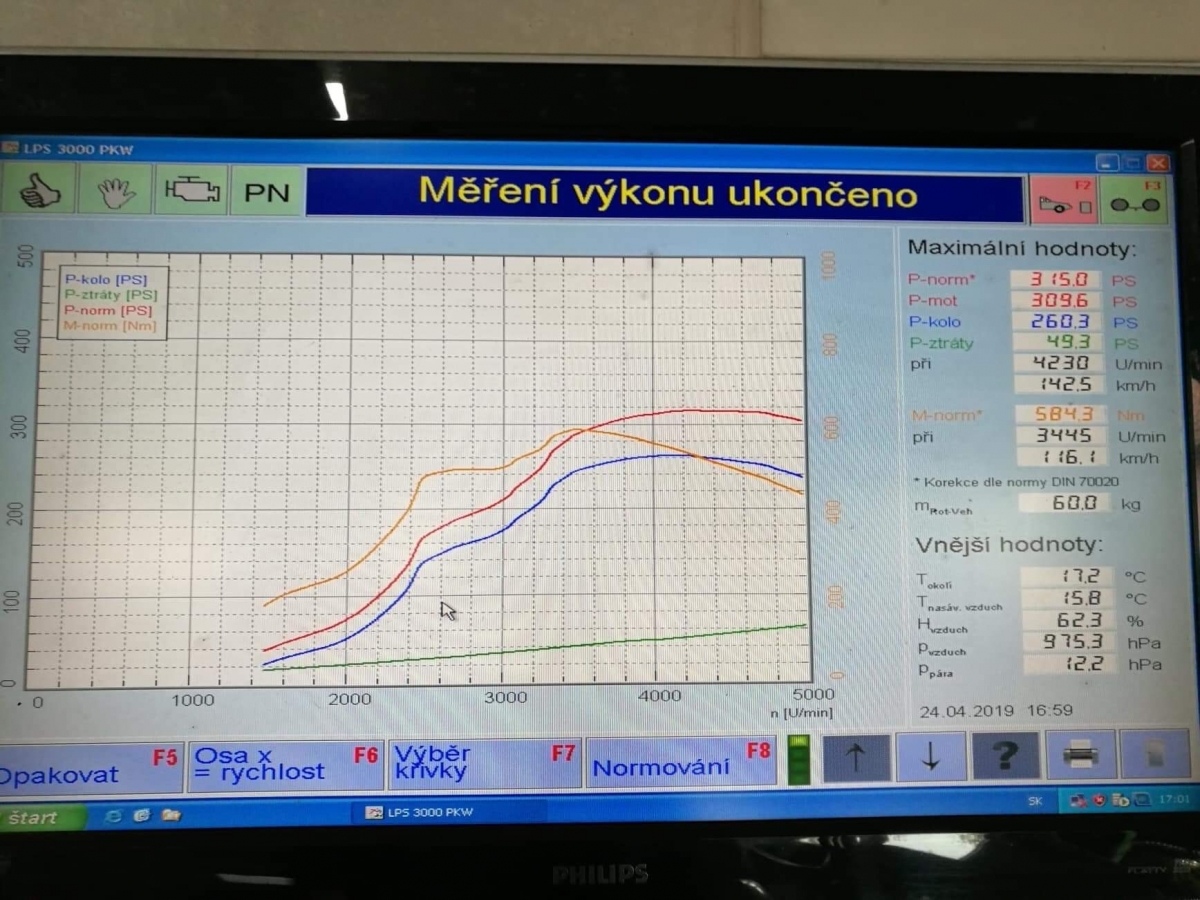

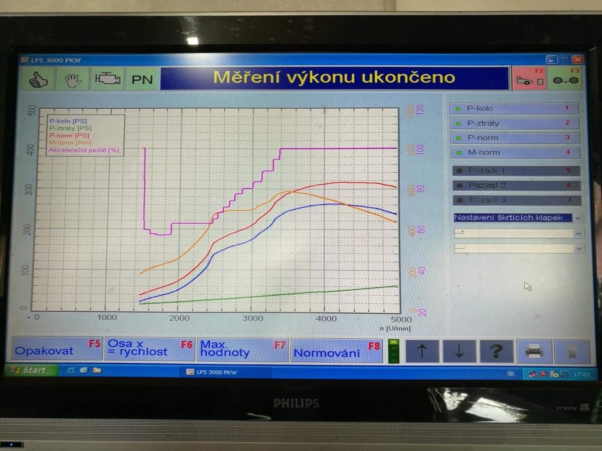

Ďakujem Braňovi za veľké gesto. Prikladám meranie ktoré sa nám podarilo po predošlých neúspešných pokusoch kvôli preklzu. Po tomto merani sme zistili únik chladiacej zmesi z okruhu turba pod pravým predným kolesom, ktorý bol príčinou. Opakované meranie potvrdilo znižujuci sa výkon, čo pripisujem postupnému prehrievaniu komponentov.Prikladám priebeh výkonu a krútiaceho momentu spolu s požiadavkou od pedála

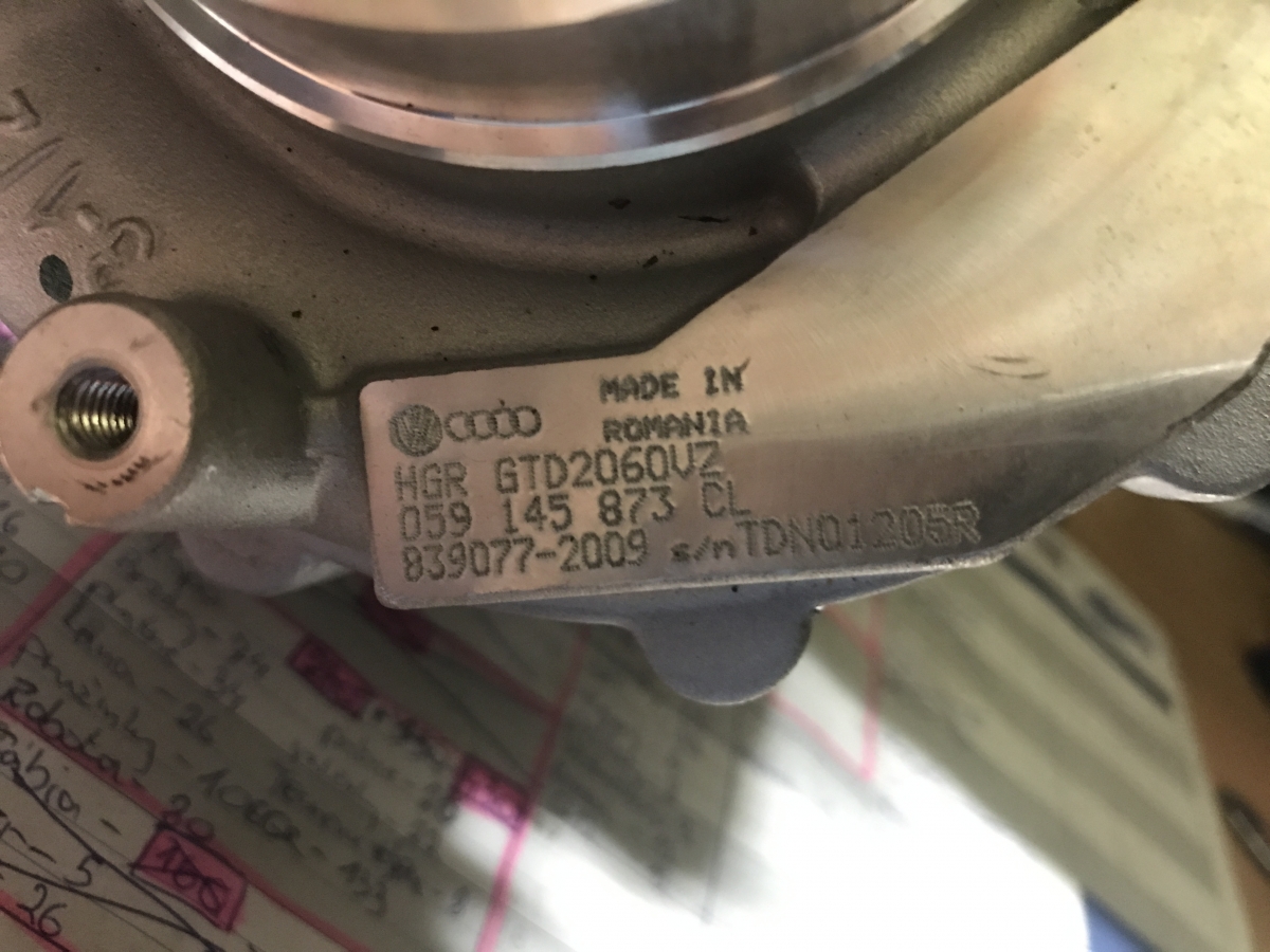

Diky za graf, nicmene, Sufliku, promin ale GTD2060VZK neni chlazene vodou ale pouze olejem a mam od Brana info, ze to byla voda a rozhodne ne olej.Suflik píše: Po tomto merani sme zistili únik chladiacej zmesi z okruhu turba pod pravým predným kolesom, ktorý bol príčinou.
