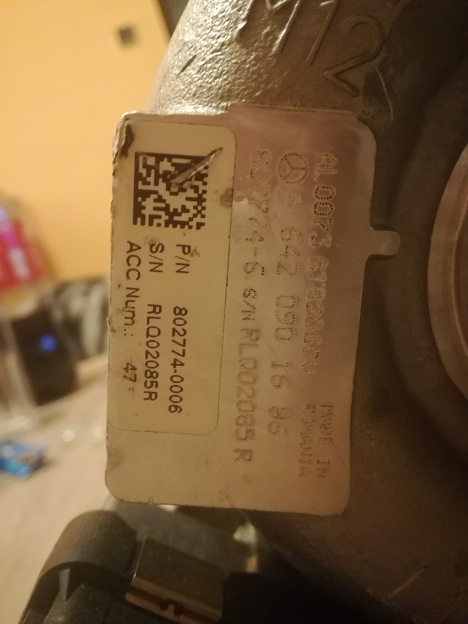

Tak jsme mimo oba. Ja zapomnel, ze je vodou chlazene za coz se omlouvama uznavam svoji chybu.Suflik píše:Mam turbo GTD 2060 VZ vodou chladené. Odkiaľ mas info že mam VZK
EDIT: Oznaceni toho turba je GTD2060VZK. Napriklad ani na GTB2060VKLR neni cely vycet oznaceni. Proste jak si objednatel zada, tak to ma. Jak jsem ti jiz ukazoval prostrednictvim fotek, toto turbo jsme navarovali na 8V i 16V svody (napriklad pro Brana, foto pred ocistenim od "pecek"), takze jsem to turbo mel v ruce a vim jak vypada ... zel i samotne oficialni oznaceni je matouci, nebot v oznaceni chybi "L" coz znaci CHRA chlazene vodou. Priznavam, ze to bylo duvodem proc jsem si neuvedomil, ze je chlazene vodou a az fotky ze svarovani mi osvezily pamet.

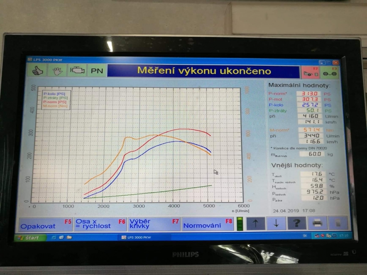

315 nie je až taký zlý výsledok ale akosi mi ten prvý graf príde moc pekný, keď si ho porovnám z grafom od BH tak na tom prvom su dva kopceky a nic viac, na tomto je pekne vidiet celý priebeh atd
Octavia 2003 ASV 81kw
nooo je tam vidno ako som postupne stlacal plyn lebo bol problem to preniest , pravdepodobne v malom mnozstve tiekla uz chladiaca voda na valec co som si nevsimol. je este jeden graf ktory je trosku stastnesie odmerany ale s mensímy konami na konci k voli zohriatiu komponentov. Ak majitel usudi ze ho uverejni tak bude k nahliadnutiu. ja sa k tomu vyjadrovat nebudem , lebo nemam suhlas majitela

Naopak, je to uctyhodny vysledek (paklize pomineme brutalni kour), nicmene, stale do namerenych 330 koni (pripadne mnou min. definovanych 323 koni) nemalo chybi.Source píše:315 nie je až taký zlý výsledok
No jsem zvedavy na to, zda ti, kteri puvodne merili tak alespon vrati penize, kdyz uz by se neomluvili (coz na zaklade zkusenosti predpokladam).

Foreste, ale tu silne zalezi na uhle pohladu, pozri sa, kazde zariadenie ma svoju jednak technicku presnost, to za a) a za b) ma k tomu aj svoju relevantnost, ktora zavisi na sposobe meraniaForest píše:neni vitezstvi ve smyslu "mel jsem pravdu", me uz to sere a unavuje jak mivam pravdu
co sa tyka bodu a), ako dbornik vies, ze vykon pri takom to aute je dost ovplyvnitelny podmienkami, teploty, a casovy usek pod plnou zatazou ma na degradaciu vykonu kumulativny efekt, jednoduchy priklad za vsetko, vezmi si teplotu nasavaneho vzduchu, ktory je idealne vychladeny, tak isto vyfuk, daj tomu plny vykon povedzme na 3. prevodovom stupni, prerad na 4. a pokracuj, myslis si, ze nemas sancu pri vyspikovanom vykone stratit v procese kludne aj cistych 10-15 koni? no kludne moze, vylucit sa to neda
ked o tomto hovorim mam tym na mysli, ze ciste straty z ohrievania stlaceneho vzduchu sa naviazu aj na narast teploty vyfukovych plynov, tym sa zvysi ich objem, tym sa zvysi emp ... teda nastane kumulativny efekt
for je v tom, ze vsetci co sa vyjadrili maju pravdu, a vsetko je to len o uhle pohladu
ako dokazes, ze v procese merania, ktore trva 6 sekund to auto nemoze mat 330 koni, ked v procese merania ktore trva 20 sekund to ma 315?
krutak tam je, kone tam su
potom je tu zalezitost ohladom bodu b), relevantnosti merania
evidentne brzda, na ktorej sa zmeralo 330k nema retarder a sposob merania je zalozeny na prekonavani zotrvacnych hmot samotneho valca, tam nie je sanca "podrzat" motor v otackach dlhsi cas, na rozdiel od mahy, ktora ma retarder a vytvori si dostatok protisily, ktoru potrebuje na vytvorenie dostatocne dlheho merania, ktore umozni relevantnejsie zmerat priebeh krutiaceho momentu, pretoze tym doda turbu dostatok casu roztocit sa
to moze byt taky rozdiel ako ked sa na ceste auto vyskusa na 2.prev stupni, a dajme tomu na 4 alebo 5
mozeme si polozit otazku na co je dobra taka brzda bez retardera, turbomotor sa na tom ladit neda, bodka, nie je o com
da sa to pouzit max. ako papier na to, dat niekomu krivky pred a po uprave, ale relevantnost merania je ... povedme obmedzena.
ani ja, ani ty (adresne Forest) nemozeme vediet, ci si majitel tento typ brzdy nekupil len preto, lebo aktualne na lepsie vybavenie nemal, a tym, ze ho to bavi, a chce sa tomu venovat hladal pre neho dostupne riesenie
to je najjednoduchsie niekoho automaticky oplut, na druhu stranu to moze byt aj tak, ze je to vyrobene ako fabrika na peniaze, a sposob ako si legitimizovat svoju upravu, a tym, ze vynde +10 koni oproti ostatnym si urobit svoju reklamu
moze byt.. nevylucujem, ale nemyslim si, ze by si sa mal stavat do ulohy zalobcu, sudcu aj popravcej caty
no nech, 320 tam je, treba to pochvalit, je to pekny vysledok, krutak je tiez pekny, jedina produktivna myslienka co tu padla bolo, ze to treba nechat na REA, s tym plne suhlasim, tym by sa otvorila moznost posunut nabeh o 300ot skor, dedukujem podla toho co som videl na grafe

15ps je necelých 5%, výsledek parádní, na fichtlu je rozdíl jestli má 4 nebo 5 koní, tady řešíte píčoviny, výkon brutální a když to přežilo měření tak asi dobrý...

Prisel jsem, rekl jsem, ze 330 koni na tom setupu je nesmysl, prokazal jsem to "od stolu" ale lidi budou hajit a zastavat se podvodniku, kteri maji smesnou brzdu a promeruji.
Rozdil 15 koni pri takove urovni vykonu je extrem v moment, kdy by toho clovek chtel dosahnout na stejne brzde. Klidne i desitky tisic a dlouhe hodiny velice precizniho lazeni ... tady zjevne staci zajet na "spravnou brzdu" a je to vyreseno.
Napsal jsem, ze neverim, ze na tomto setupu by bylo dosazitelnych 330 koni, ukazalo se, ze jsem mel pravdu ale vy si dal nechate kalet na palici.
Pro ty, kteri to i po nekolikatem opakovani nechapou: na tomto setupu s timto turbem nelze dosahnout takoveho vysledku. Chce to jine turbo, nebo jine zasadni zasahy do konstrukce motoru a jeho prislusenstvi ... ale stoji to, jak jsem jiz zminil, nemale penize.
Naposledy pro vas vsechny: takoveto zavadejici vysledky jsou pro neznale ctenare matouci a zdrojem neprijemneho zklamani v moment, kdy na zaklade techto zavadejicich vysledku pristupuji k nerealnym ocekavanim ... chapeme?!
