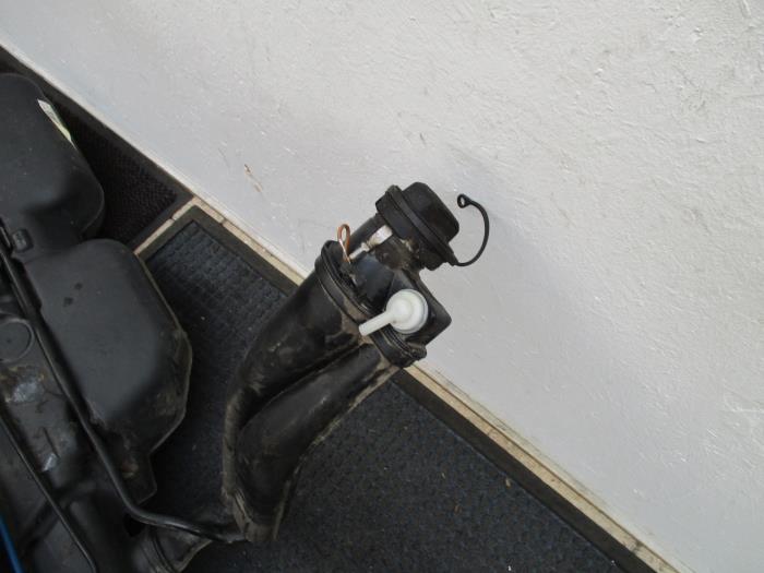

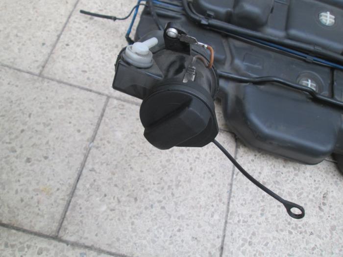

A este jeden dotaz, v nadrzi sa mi vytvara velky podtlak, po otvoreni zatky silno natiahne vzduch.
Dakujem za relevantne rady

Sundej hrnec kolem hrdla a prověř si odvětrání nádrže, proto do nádrže nejde vzduch při spotřebovávání nafty ;) Jestli je to volně nebo přes nějaký gravitační ventil nevím, ale bude na tom asi hrouda ...

já měl třeba dnes 2,5 TD, tak to sem tam ubralo a hned přidalo a najednou konec utlo, neměl jsem nic ani mobil na nohou zahradní sandálky, mobil KO, našel jsem nožík a povolil hadici u filtru jen cucala vzduch, + plná nádrž a pak mi to došlo, podtlak v nádrži pak dlooooooouuuuhý start a dojel jsem 3 km domů :) ;)

Dakujem no myslim ze ten podtlak v nadrzi nie je problem toho trhania. Robi to aj ked som necha otvorenu nadrz....
Příspěvky: 33924
já měl třeba ještě toho starého transportera s plechovou nádrží ten fachčil tak žes jezdil kolem hodonína a ok dojels do brna a tam nešlo nastartatovat až druhý den ok, zarezla odvzdušnovací trubka nešla protáhnout byla do zatáčky tak jsem vrtl dírku do víčka jak u pincka a ok ale nic necukalo
