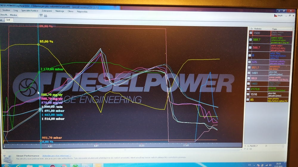

Ještě přidávám logy. Neměl by N75 být otevřený na víc, než 85procent?
Jede to taky stále nemastně, neslaně. Je možný, že kvůli průchozímu zpětnýmu ventilu už dlouho regulace nechodila tak jak má a může být zanesená...?

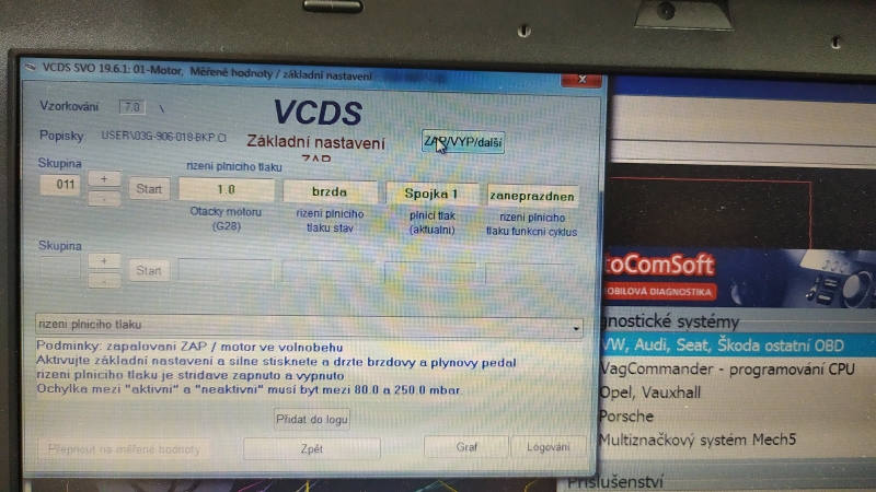

Tak další poznatek, po vypnutí motoru jdou z N75 pazvuky a regulace jde "trhaně" zpět. Neměla by hned po vypnutí povolit? Rukou to jde samozřejmě lehce bez drhnutí. A neví někdo, proč mi nejde otestovat přes zákl.nastavení? Co tomu brání?Obrázek

coltik píše:A neví někdo, proč mi nejde otestovat přes zákl.nastavení? Co tomu brání?
Že by licence :) Ten včera uložený log je nějaký divoký ... Spínač brzd snad funguje ;)

VAG mám ofiko, u jiných aut mě to normálně funguje.
Na spínač se podívám, jestli ho jednotka vidí...

choď cez akčné členy - 03, nechoď cez zákl. nastavenia, a skús tam či ti to pôjde
Octavia 2003 ASV 81kw
coltik
Příspěvky: 1048
Registrován: 23 led 2006, 15:12
Bydliště: Železný Brod
Příspěvek od coltik »
přes akční členy mi to napíše, že to jednotka nepodporuje, což je mi divný...
