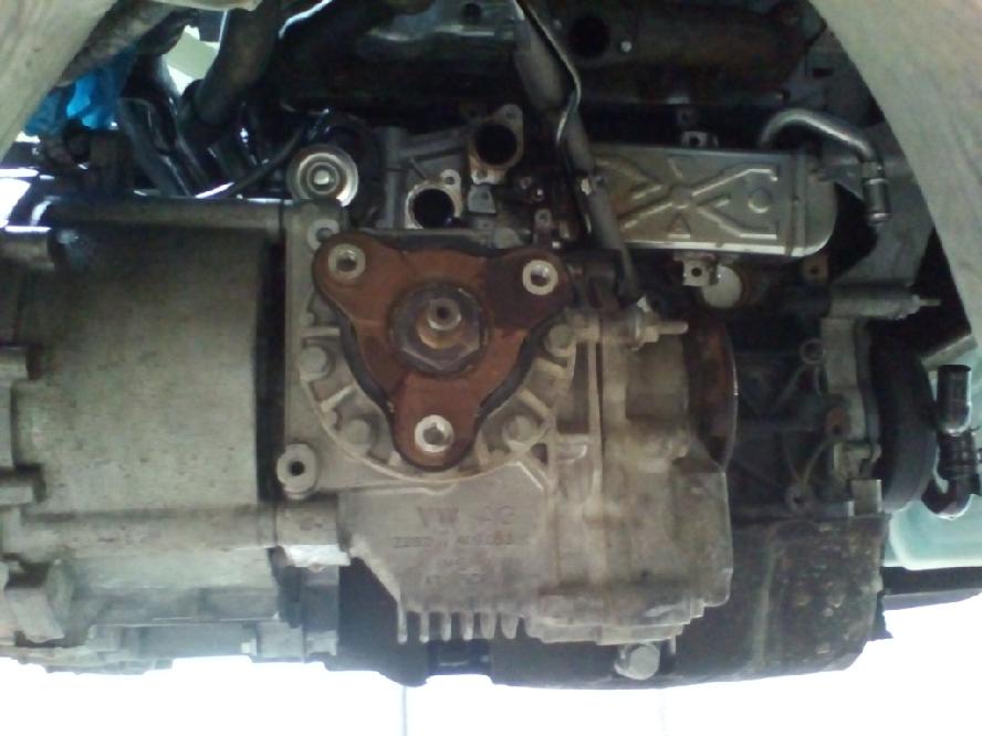

Chlapy jak vytahnout rozvodovku ven? Překaži tam trubky mazani turba.Mám vytáhnout ven tu hřidel vnitřního kloubu?Obrázek

můžeš...

díky a je třeba s rozvodovky vypustit olej?
Huml
Příspěvky: 11068
Příspěvek od Huml »
když tu hřídel nevytáhneš, tak ani ne, a i když jo, tak z toho vyteče tak půl deci až deci co je nad hranou gufera

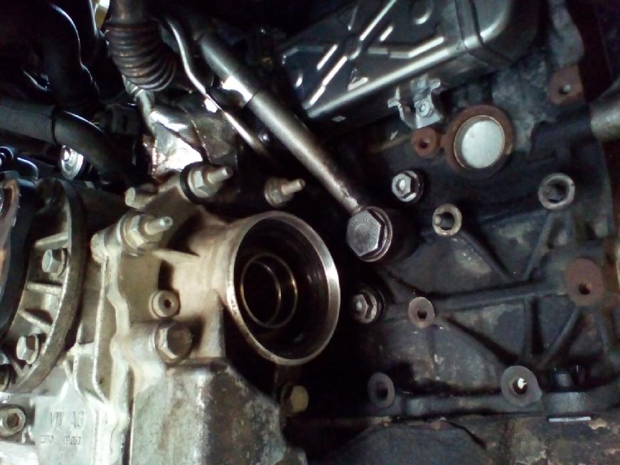

ano kvůli egr ventilu ale stačí vytáhnout ven jen tu přirubovou hřidel aby se dalo dostat na ten šroub od přepadu mazani turbaObrázek
Tomu inženýrovi co to takhle vymyslel bych nechal dělat po dobu jeho života 2 denně sice by se nepředřel ale ani by se nezastavil a pochopil by jakou nakreslil kravinu nedávno jsem skládal jednu V8 kde byl taky egr schovanej takovým způsobem že se ti ani nechce myslet že bys ho měl měnit ale byl udělaný kvalitně kara najeto 300 nikde nic zahnojenyho sazema vstup do saní vyřešen ejektorově tak že všechy kanály brali směs vzduchu a spalin rovnoměrně proč se někdo neponaučí a nedělá věci kvalitně odpovím si sám tlak na to aby se prodávaly díly a hlavně aby se produkovaly nové a nové hovadiny a testovalo se na konečným zákazníkovi.

To ano, že by aspoň ten chladič spravili trochu menší hneď by to išlo lepšie von. Na 1.6-ke je to ako-tak malina, 2.0 horšie ale 4x4 to je fakt dosť naprd

a ten unasec jde dobre vyndat nebo nejaky spesl pripravek na to ?

rami píše:a ten unasec jde dobre vyndat nebo nejaky spesl pripravek na to ?
Je potřeba speciální dlouhý inbus.

zizuzidan píše:
jde normakne koupit ? jak je dlouhy a 5 ?
pak to jde v pohode rukama vyndat jak na prevovdovce ?

rami píše:
zizuzidan píše:
Je to inbus 6 a delká 32cm
Rukama to nevyndáš,je na to i špešl přípravek,ale když si poradíš tak to jde i bez něj
