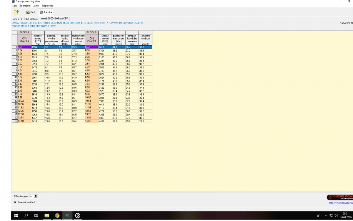

Tady prosím log kolik nafty to dává na plný plyn do 4500 otáček...ten začátek je docela odlišný,ale jinak se to postupem srovná...
http://leteckaposta.cz/968653950
