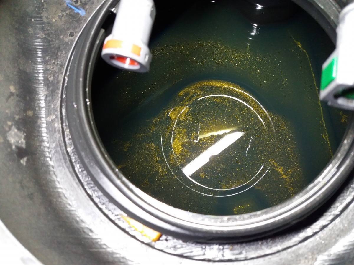

Tak, dnes som pozeral do nadrze ci tam nie su spony, par ich tam bolo ale neboli magneticke (ponoril som tam silny magnet z HDD a magnetickych ich bolo len minimum.) Z akeho materialu je "jadro" cerpadla? Pokial bordel nie je magneticky, predpokladam ze nepochadza z cerpadla? Zajtra pridam fotky

To "uberspritzen prufen" je v tomto prípade moc všeobecné :) Foto pošli, ale možno by som aj vykuchal filter ako to vyzerá v ňom.

Příspěvek od Petr7C7 »

No tak toto vyzerá byť jasné aj keď tam je moc nafty a na dno nevidno. Skús ale aj ten filter vykuchať, tam niekedy býva aj taký tmavý drsný sajrajt, to sú tie špony.
