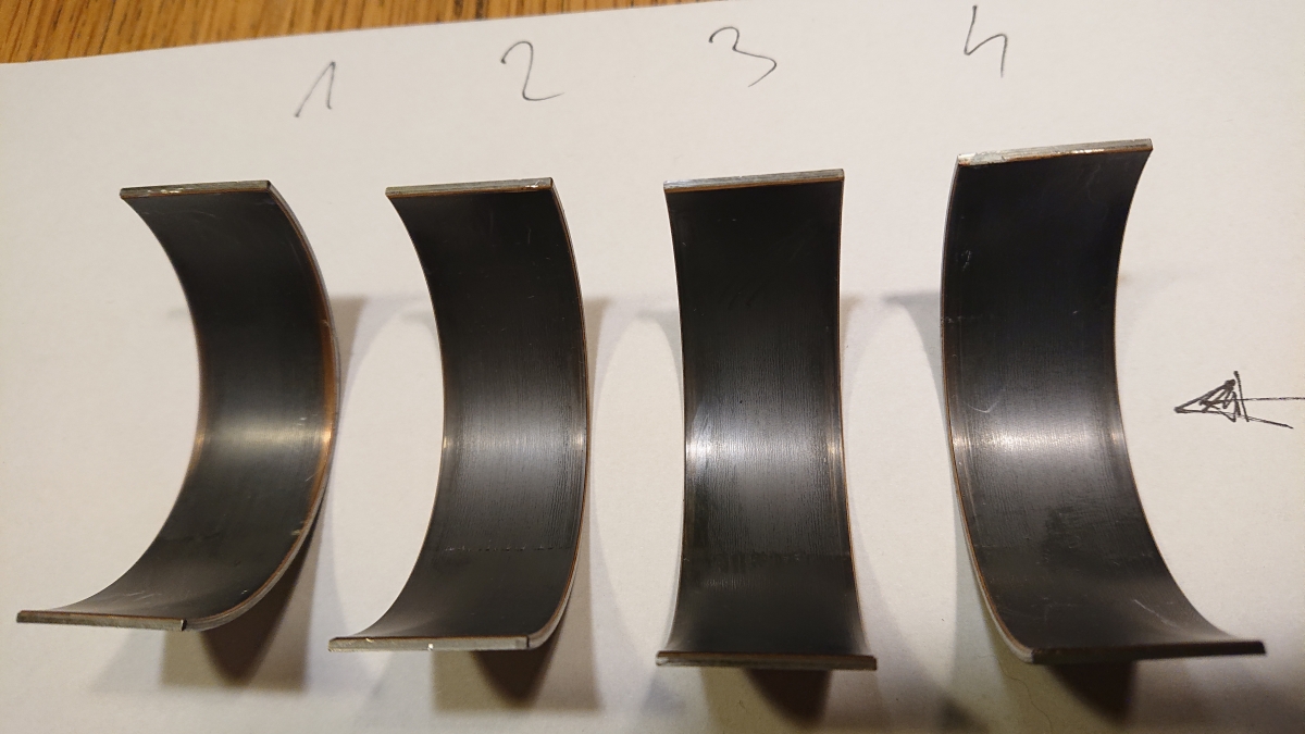

Vkládám foto pánví z motoru, který mám teď na autě. Najeto 17tkm.Značka TH. Obrázek

To nevypadá moc skvěle tedy... u levé prosvítá měď, pokud dobře vidím... To auto blbě maze nebo co to je?

Karfík75 píše:Vkládám foto pánví z motoru, který mám teď na autě. Najeto 17tkm.Značka TH.
17 000 km, motor BXE (BLS)???
Čep kliky je patrně uvnitř /ve středu / nižší, že to bere po krajích , nebo je křivá šála, popřípadě vytlučená ojnice..Není to moc obvyklé.., že to bere takhle u kraje..

Tak to opravdu netuším. Ale ostatní šály vypadají tak, že časem by mohlo nastatto samé i u nich.
