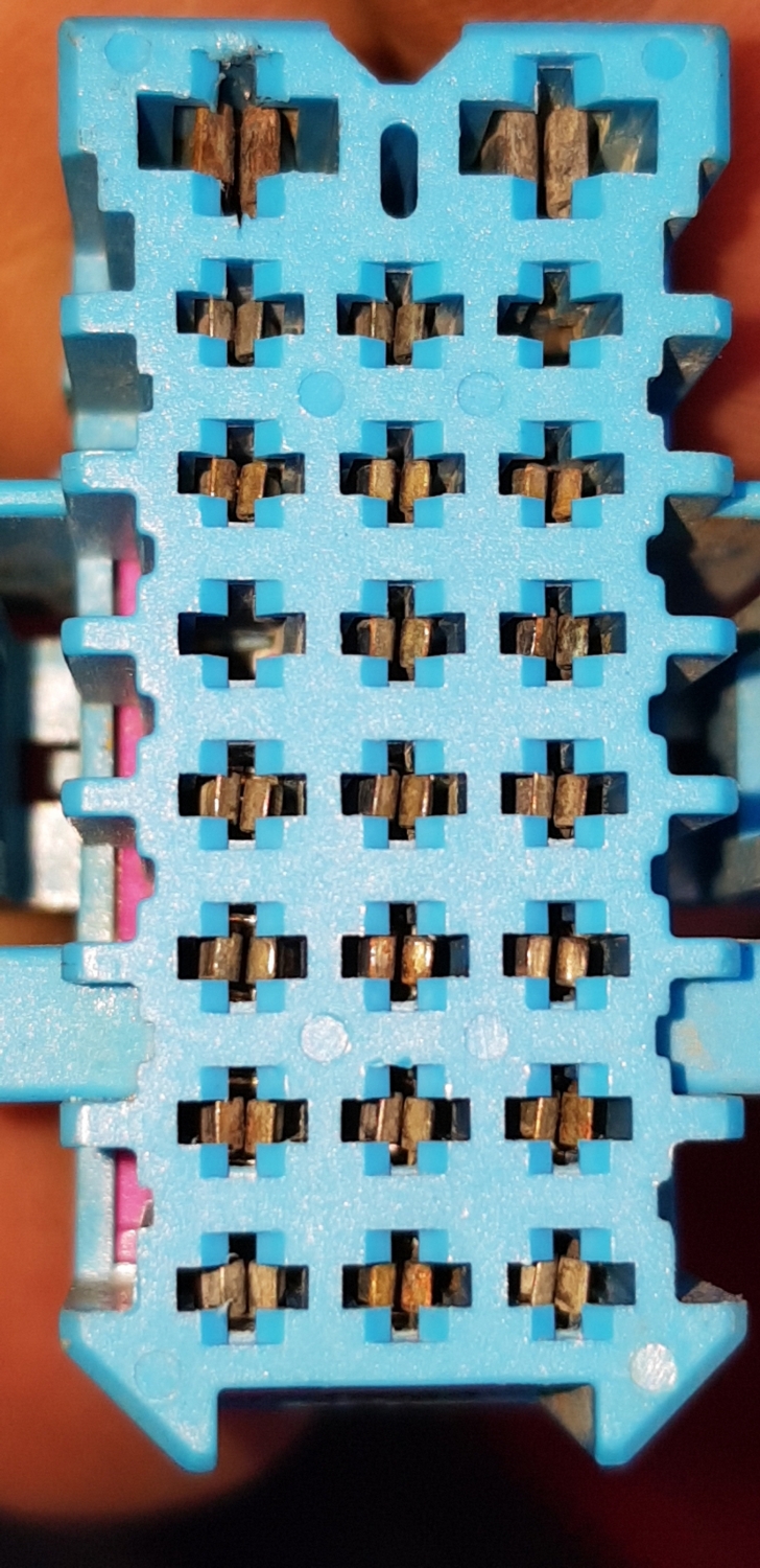

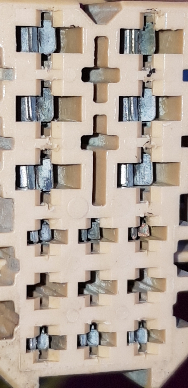

Ve finále jsem vyměnil zatim pouze 2ks micro 1.6 na can busu mezi jednotkama.
Zbytek problémů zatím vyřešen opravou svazků kabelů popř. výměnou nějakého drátu ve svazku.
Třeba od toho Canu černej uplně vyhnilej na několika místech normálně v izolaci-měděnka.
Další byli opravy spojů lisovaných a nějakou hadrovou páskou olepený.
Problem je, že ty dráty jsou uplně černý pod izolací a dost na prd se to letuje, letování protože, se tam zaručí alespoň nějaký spoj, samozřejmě oškrábat tu černotu co to jde.
