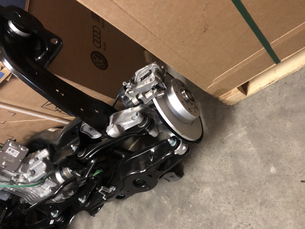

přikládám odkaz na originál desky
https://www.super-parts.eu/autodily-c7/ ... 98151-i64/
kotouče nejsou zatím v eshopu zalistované ,ale na dotaz rádi naceníme :)

JENDA T4
Příspěvky: 2904
Registrován: 30 led 2006, 18:30
Bydliště: praha 9
Příspěvek od JENDA T4 »
To se ti u nás nestane
Většina našich podvozkovejch dílů pochází z demontáže nových náprav.
Ale nejni nad osobní zkušenost že😊
