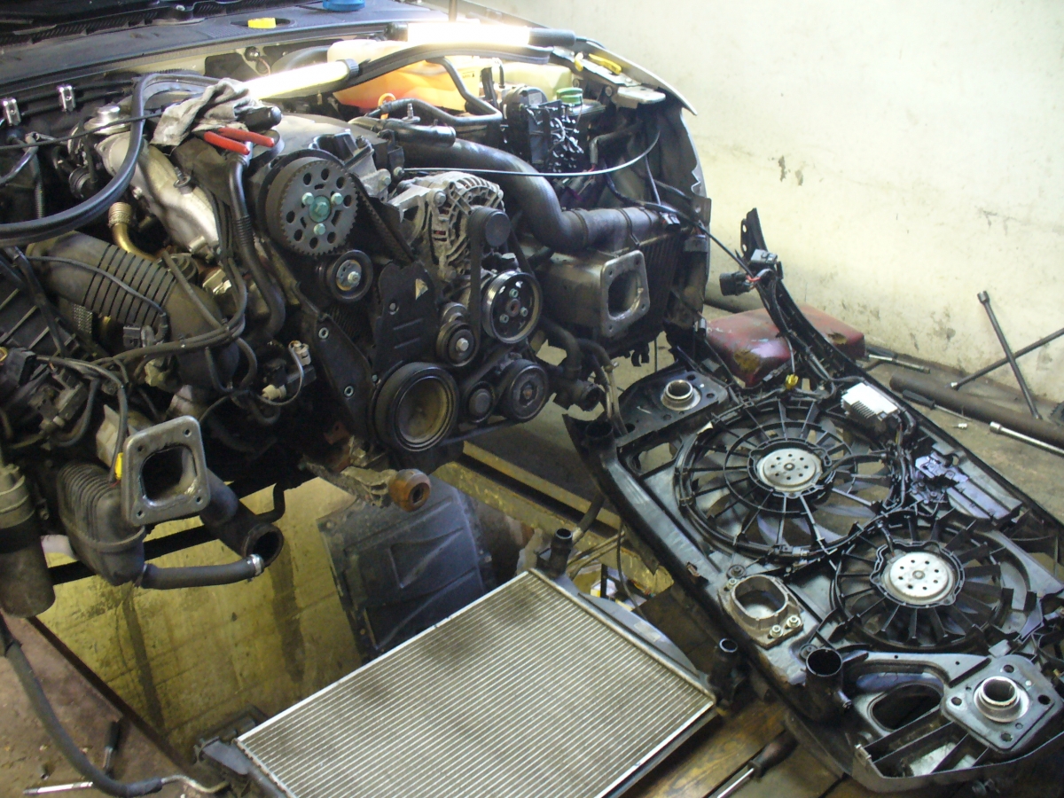

johnyd1 píše:Obrázek
proc to takhle valet pred autem odsroubuji klima chladic dam na bok nebo pod auto a cely predek si dam mimo auto
No to je novina, ale pokud tam je vše, co má být a není to dokurvené od předchozího mechána , a člověk neví co s časem, tak proč ne.. Tady je vidět, jak Němci mají rádi složitá řešení, ale omlouvá je, že to včas prodají na východ. Mě prostě vadí neustálé rozebírání čehokoli, tamhle chybí šroubek, támhle je stržený závit, támhle je to utržené atd. atd. a je z toho paskunda..Pokud by to bylo Lamborghini , tak proč ne, ale u produkčního chrochtáka, je to zhovadilost. Mám raději auta, kde rozvody vyměním ještě před svačinou a nic okolo toho nezkurvím, protože se často stane v tomto případě, že se hne s načnutým chladičem klimy, nebo se ukáže prožrané hliníkové vedení a majitel se rozhořčuje, že mu vše předtím fungovalo..Chytré auto to má tak, že se nemusí rozebírat půlka auta, aby se uskutečníl pravidelný servis.. :)
