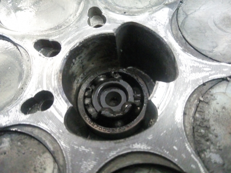

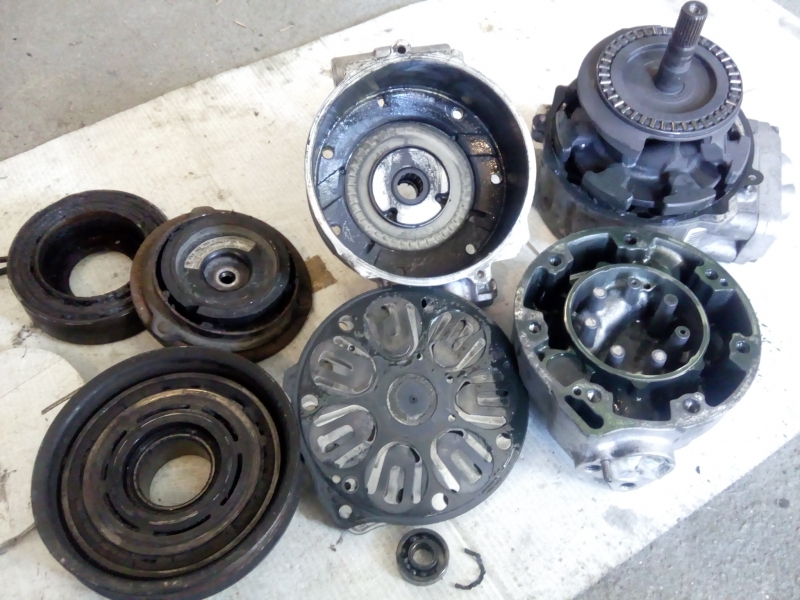

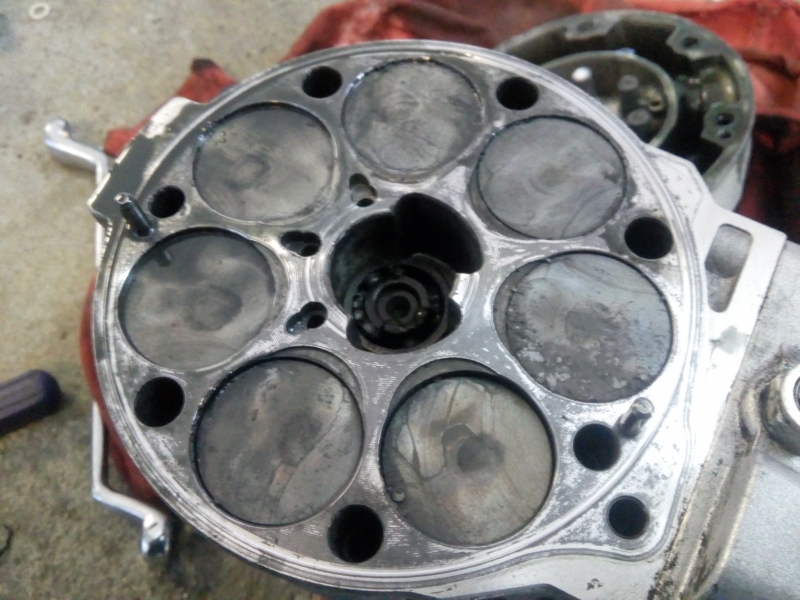

Odišla mi klíma, najskôr som myslel že to je len spojka(zničený gumený silenblok) ale po jej demontáži som zistil že ledva pretočím komresorom.
Demontoval som ho a vnútri žiadny olej, vnútorné ložisko rozpadnuté.
Keď som vypúšťal systém tak vyfrklo pár kvapiek oleja, tak koľko ho môže byť v systéme keď kompresor odišiel evidentne na suchoty a pritom nikde nebolo badať únik oleja a systém bol natlakovaný(čo viem tak ani predošlý majiteľ s klímou nič nerobil ani ja).

Náplň uvnitř kompresoru je asi 120ml.Je na něm šroub kterým se vypustí a napustí.Při plněnění sistému pak přidávám 75mloleje pokud je to větší sistém klidně 100ml.Základ je ale proplach celého sistému a měním expanzni ventil a sušič.

JendoV-ten rozsypaný kompresor má asi hoodně za sebou, životnost není nekonečná, ale samozřejmě ložisku nestačí jen trochu mlhy, nějaký tam být musí..
Otázka je, zda u nového kompresoru už náplň je anebo ne, kdysi jsem to kontroloval a musel doplnit..
