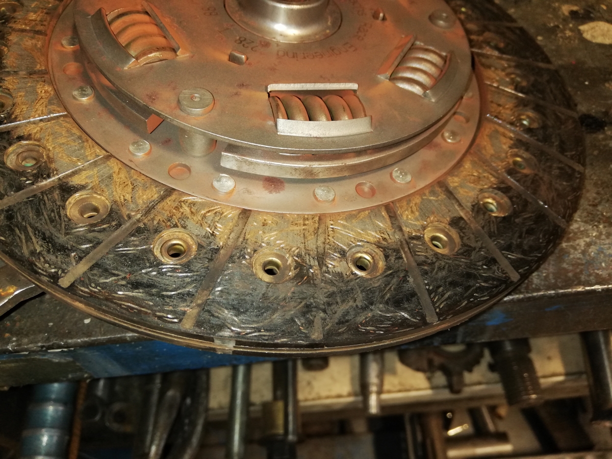

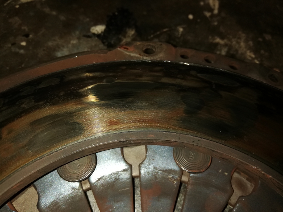

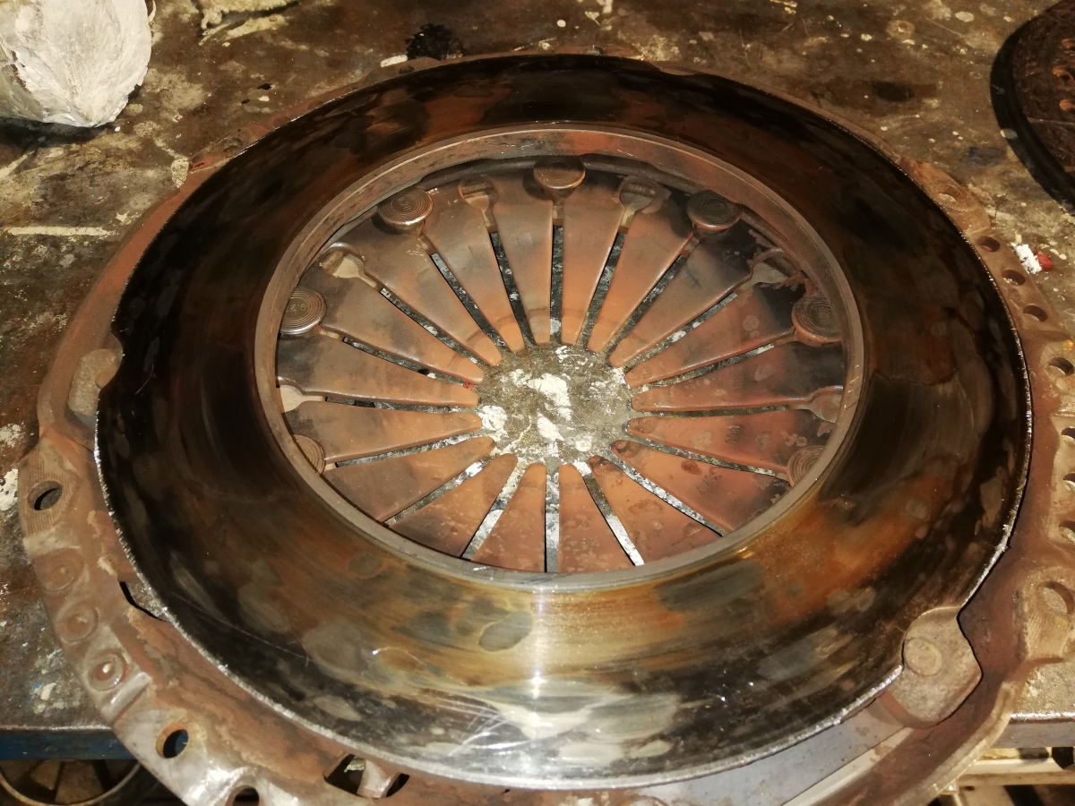

V tomto stavu jsem vytahl spojku a nechal lamelu preoblozit ale je to beze zmeny a to jsem jeste vypodlozlozil tu paku o 3mm takze pritlacak asi, sam prave nevim
