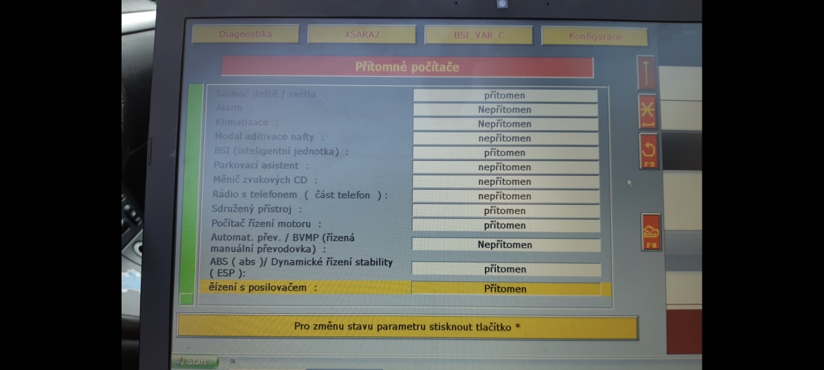

To podpálenie je tiež jedno riešenie ;) , ale minimálne budeš potrebovať Diagbox a vyčítať konfigurácie v jednotkách, do ktorých ťa pustí (na obrázkoch je iné auto, ale to je jedno kopyto). Pravdepodobne bude treba znova nakonfigurovať auto, možno ani nevie (nevidí), či má RJ motora, BSI, prístrojovku, snímače, či je aktívne immo, RJ blokovaná.......... niektoré konfigurácie potrebujú pin kód, ale to všetko sa dá zistiť. Ťažko sa radí od stola, nevidime tvoje auto, preto by dobre padli tie obrázky konfigurácie.
