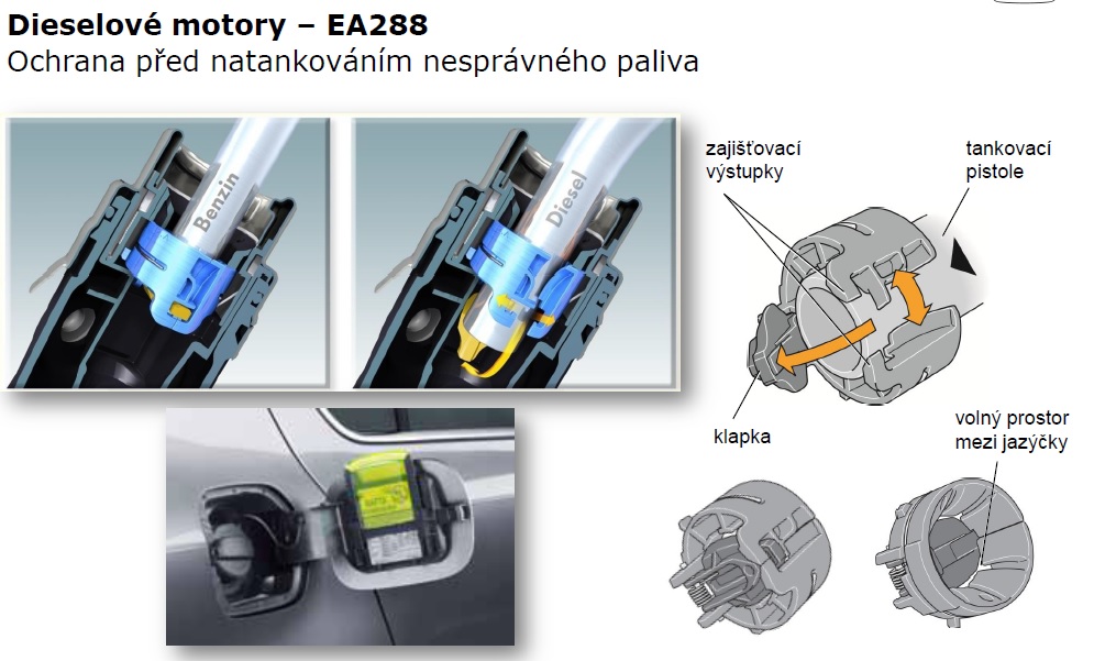

Nevím, že by to bylo označováno jako "MFI" což je něco zcela jiného, ale myslel jistě ochranu v hrdle, však je to nyní u škodovek pro EA288
https://www.youtube.com/watch?v=RkZ8IQmM9Sw
Jaroušek
Příspěvky: 1280
Registrován: 13 říj 2006, 20:16
Bydliště: BRUNTAL
Příspěvek od Jaroušek »
o.k. díky
