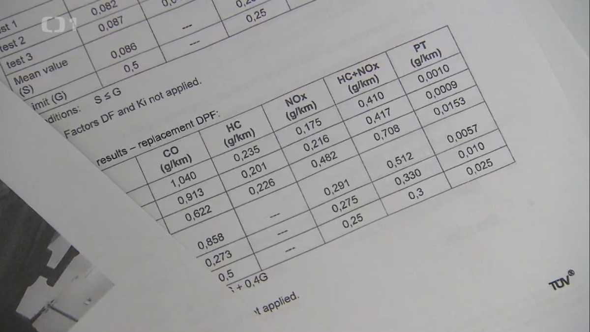

Bylo by zajímavé vidět tu důvěrnou zprávu z testování od TUV Sud Czech pro MDCR, podle tohoto ten vzorek asi JMJ SERIA DPF009 vyhověl, pokud se to finální hodnocení netýká něčeho jiného ...
Ty kouzla s čísly jsou bezva, zase tam něco odpočítávaj, jinak by ten polák byl uplně mimo ...
