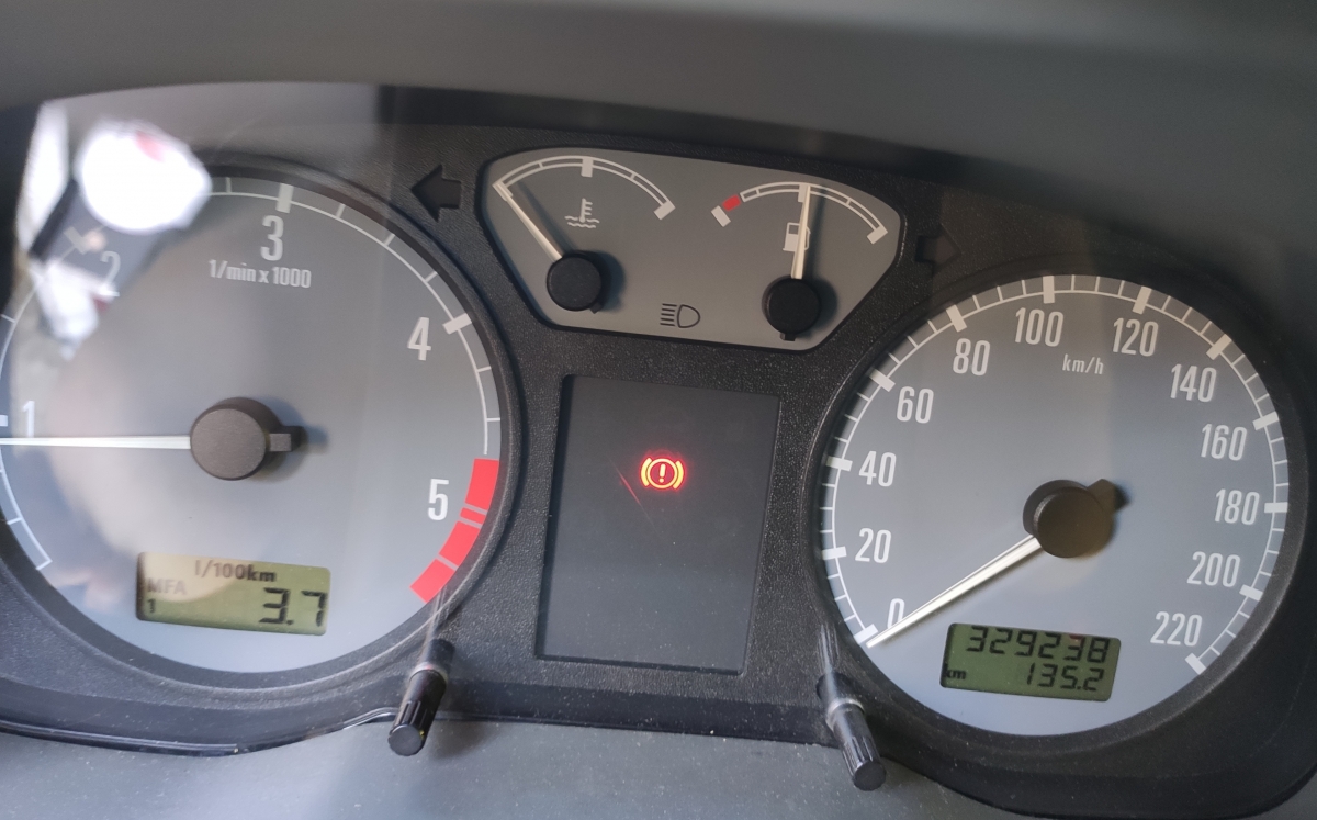

Zdravím, prosím o pomoc
Mám Octaviu 1. generácie r.v. 1997 1.9 TDI 66 kW AGR s palubným počítačom a už od kúpy od 2. majiteľa ukazuje jednak nereálnu spotrebu - pri pokojnej jazde 3,2 l/100 km, na diaľnici pri 130 km/h ukazuje tak 4.5 l/100 km a priemerná sa málokedy nedostane nad 4,8 l/100 km a to tomu nakladám a reálna spotreba mi vychádza okolo 5,5 - 6 litrov na 100 km.
Ale čo mi príde ako ešte väčší problém je to, že počítač neprepína na litre za hodinu.
Keď sa jazdy vyradím, tak pomaly klesá spotreba až na 0,6 l/100 km, ale keď zastavím, tak mi príde zaseknutá na predošlej hodnote aktuálnej spotreby - t.j. napríklad 3,2 l/100 km, niekedy 6 l/ 100 km, atď.
V čom môže byť prosím problém a ako ho vyriešiť?

Fotodokumentácia problémovej situácie a test prístrojovej dosky ( má možnosť ukazovať l/h :roll: )

Příspěvek od Pája 19 »
Předface nepřepíná spotřeby a asi tam máš větší trysky.
