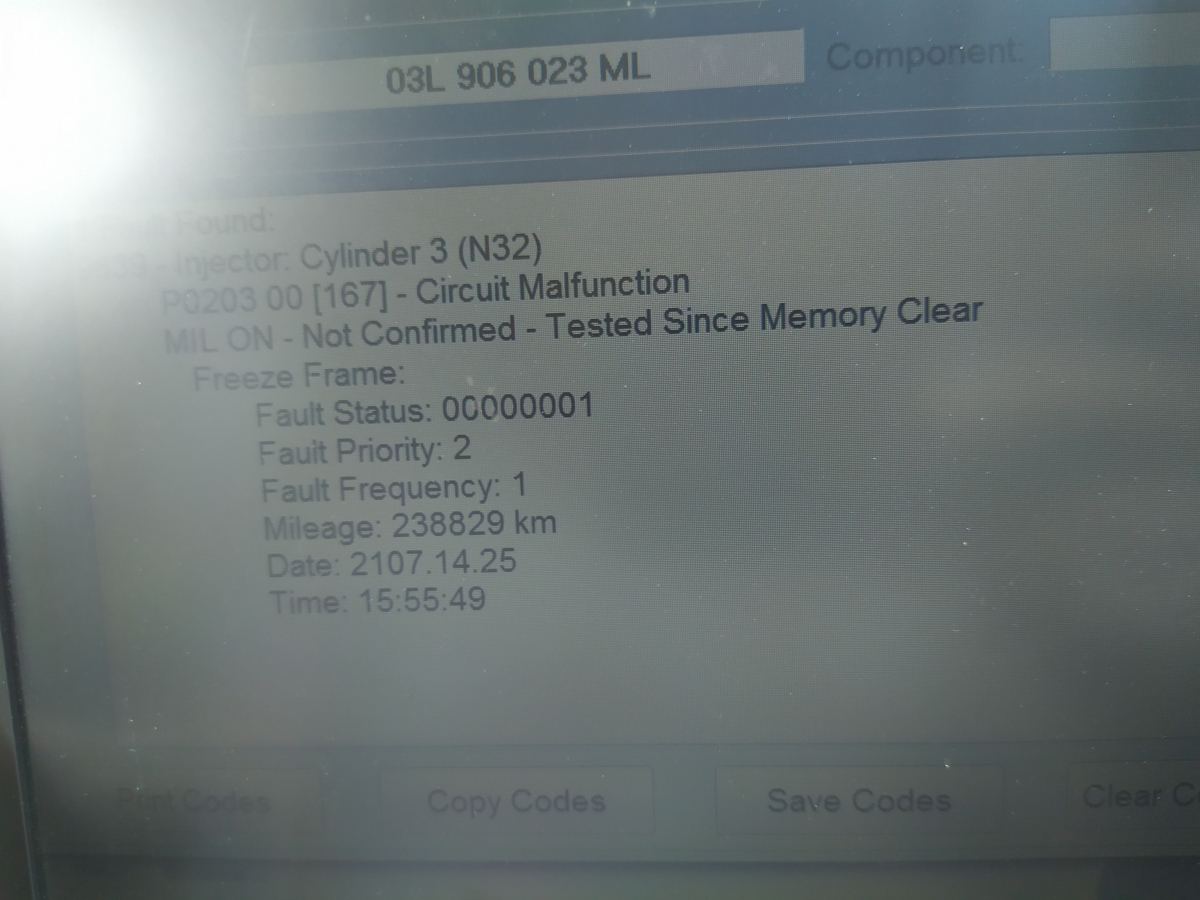

Ahoj, tak me poprve golf zradil. Pri 130 km/h na dalnici nahle jakoby chcipnul, potom jak padly otacky pod 2 tis tak jel cukave jakoby na 3 valce. Domu jsem dojel s maximalkou 50. Poradite prosim ? Umrel nahle vstrikovac, nebo kabely k nemu, nebo neco jineho ? Diagnostika ukazuje toto:
Predem moc diky: golf 1,6 tdi cayc

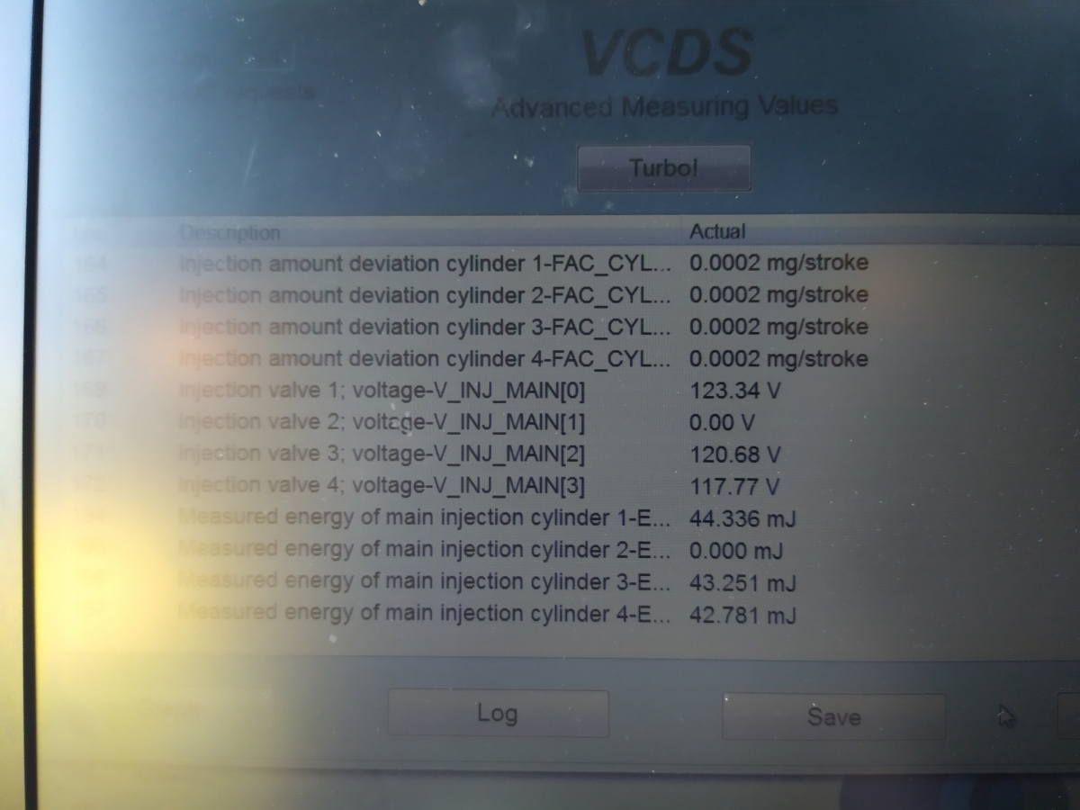

Odpoj si zásuvku vstřiku a změř odpor.Porovnej to třeba s 1V.Zřejmně bude ko poezočlánek vstřiku bude přerušenej.

Nojo, nezmeritelnej odpor. Diky ;) Je fakt KO :(

Jen je zajímavé, že chyba je zapsaná na třetím, ale podle kanálů byl KO druhý. Tos je prohazoval na zkoušku?

Ne neprohazoval, to mě taky zarazilo. Vysvětluju si to, že to píše podle pořadí vstřiku. Jakože druhý v pořadí práší 3. válec... Jestli to tak ale fakt je nevím...

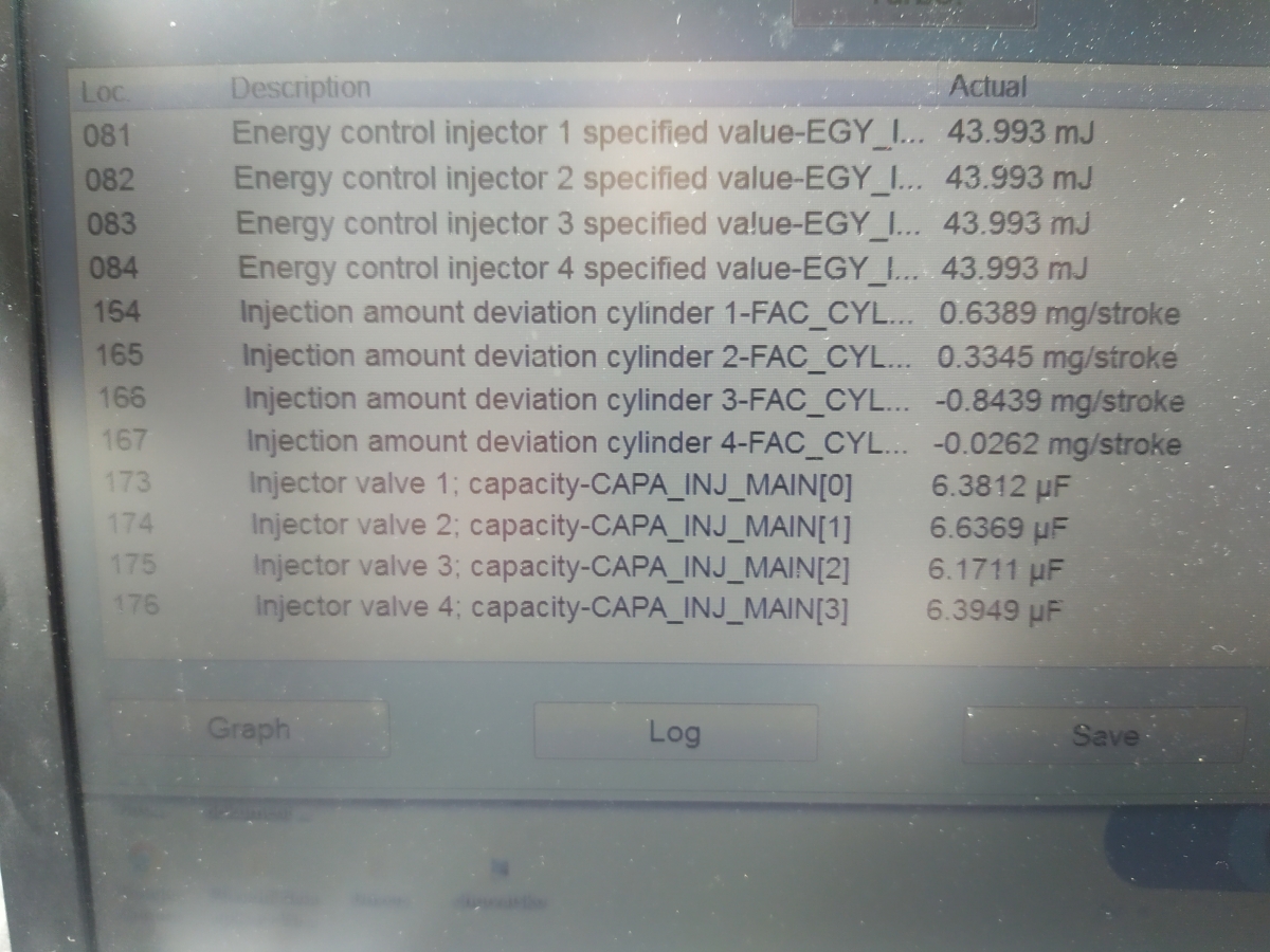

Tak jsem po repasi toho jednoho vstriku. Vymenen piezo a vycisteno ultrazvukem. Zda se mi, ze auto jede lepe, ale rekl bych, ze ma trochu tvrdsi chod. Co rikate na hodnoty odchylek vstriku ? Resili byste nejak ? 😊

Neresil bych to, videl jsem lepsi jezdil jsem horsi :)
