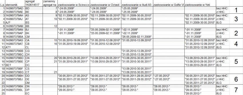

Vypadá to na KO jednotku ABS, je tam 1K0 907 379 AE
Můžu použít jinou? Sehnal jsem jen s jinýma těma dvouma posledníma písmenkama, jinak vizuálně stejná...ale nerad bych se chytl do pasti
Nejlíp kdyby někdo věděl čím se to dá přesně nahradit ?

Vyber podľa obr. AE je z HHC . Nezabudni si uložiť pôvodné kódovanie

OK, takže náhrada neexistuje, chápu správně ?

dle etky už má BE náhradu BK.
