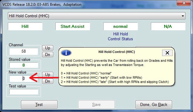

Rayx
Příspěvky: 2674
Bydliště: jz
Příspěvek od Rayx »
A058,9,0 = Hill Hold Control (HHC) "normal"
A058,10,1 = Hill Hold Control (HHC) "early" (Start with low RPMs)
A058,11,2 = Hill Hold Control (HHC) "late" (Start with high RPMs and slipping Clutch)
no a nebo ti tuneři udělali OBD error off (noteeth)
