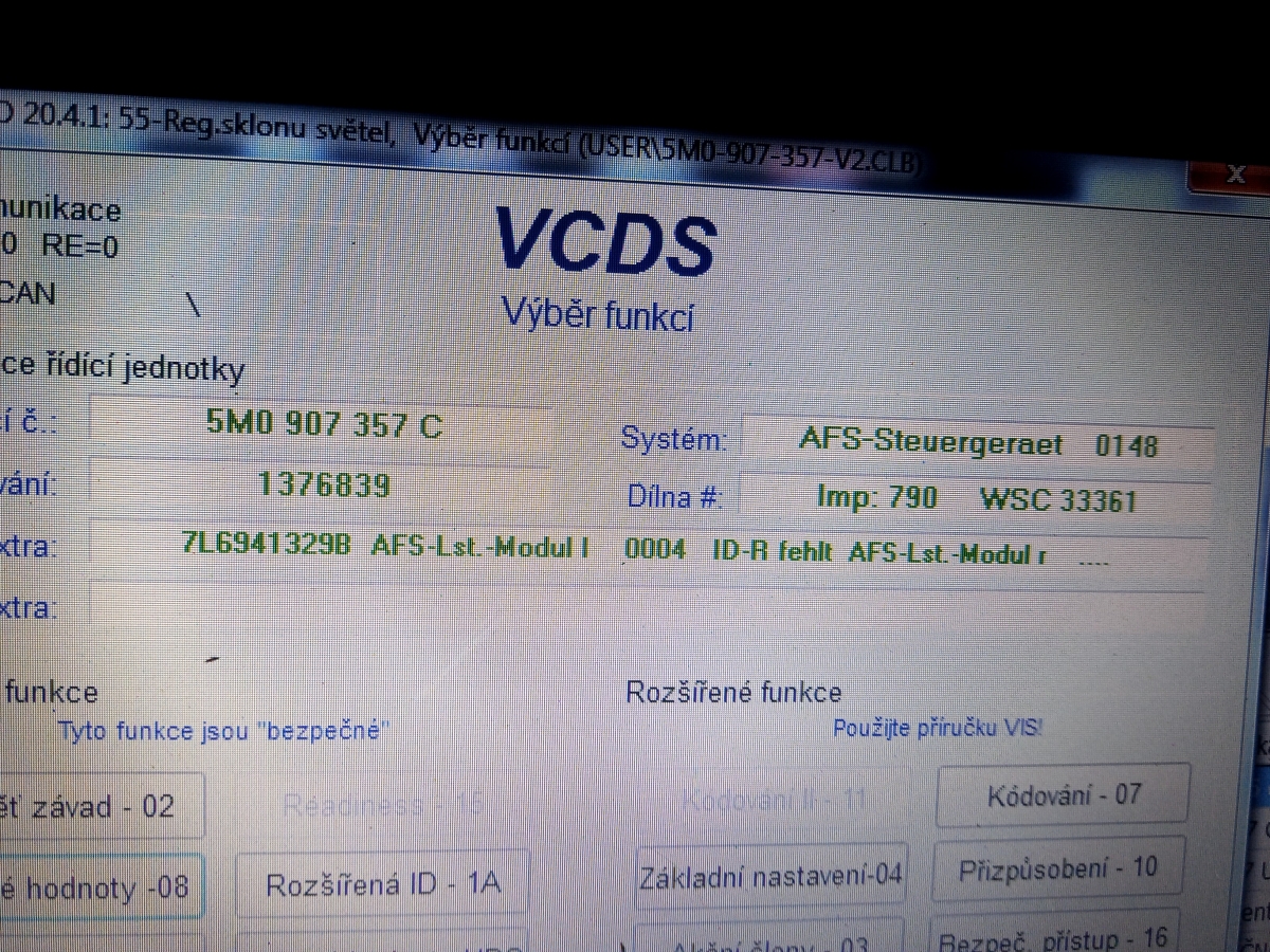

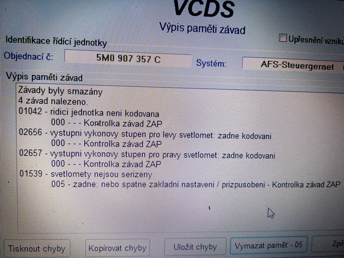

Čau, na autě svítí symbol žárovky ale žárovka to není jasný pane. Po startu se xenony nenastaví, každý svítí jinak vysoko. Zarazily mě tyto chyby :roll:
Podle tohohle to ale vypadá, že umřel jeden xenon, resp. pravá jednotka (chybí ID), nebo se mýlím? Řešil jste to někdo? Do posledka to chodilo, nikdo se v ničem nehrabal.

Čidla na nápravách, pravděpodobně to zadní ;) Případně znovu nakodovat.

pánové jasně jde vidět z VCDS že nekomunikuje pravé světlo! tudíž pojistka pravého světla - 15ky, nebo kabely KO - napájení nebo cany nebo jednotka ve světle KO.. nic jiného v tom nehledejte

OK, tak už víme proč ID-R fehlt ;)

Jo...o tom mluvim, že jsem si všiml že chybí ID. Jen jsem se chtěl ujistit, že to vyhodí takové nesmyslné závady o kódování 😉
