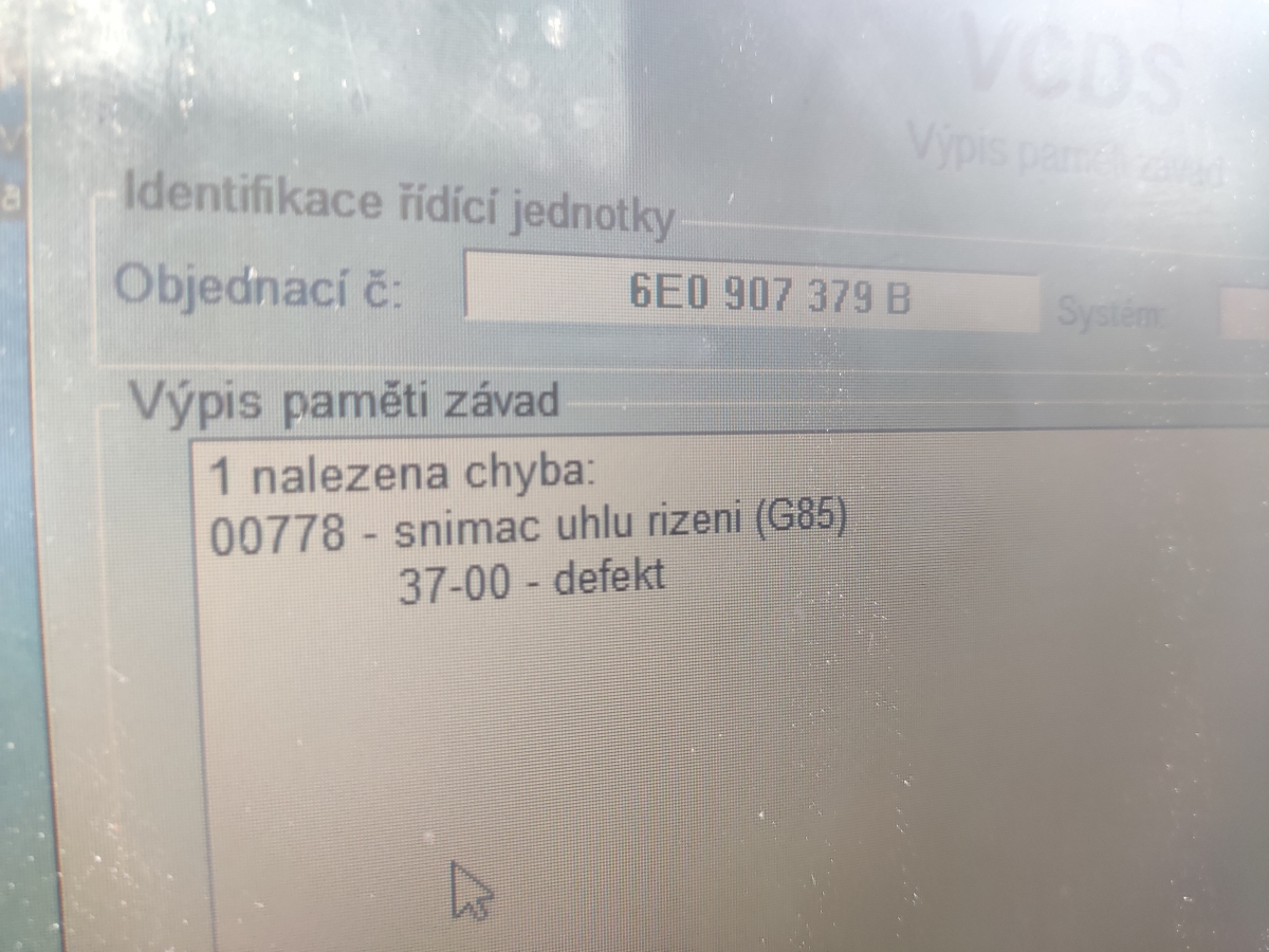

ondlas
Příspěvky: 8
Registrován: 18 kvě 2009, 21:12
Příspěvek od ondlas »
1 chyba
00778 snimac uhlu rizeni g85
37 00 dekeft
Nelze smazat. Uhel ukazuje 0.
Po nastaveni diagnostika (atal) maze chybu ale ta tam skoci znovu
Příspěvky: 9180
Nejspíš KO snímač úhlu natočení volantu nebo shnila kabeláž.
Příspěvky: 20205
Kabeláž si myslím...
