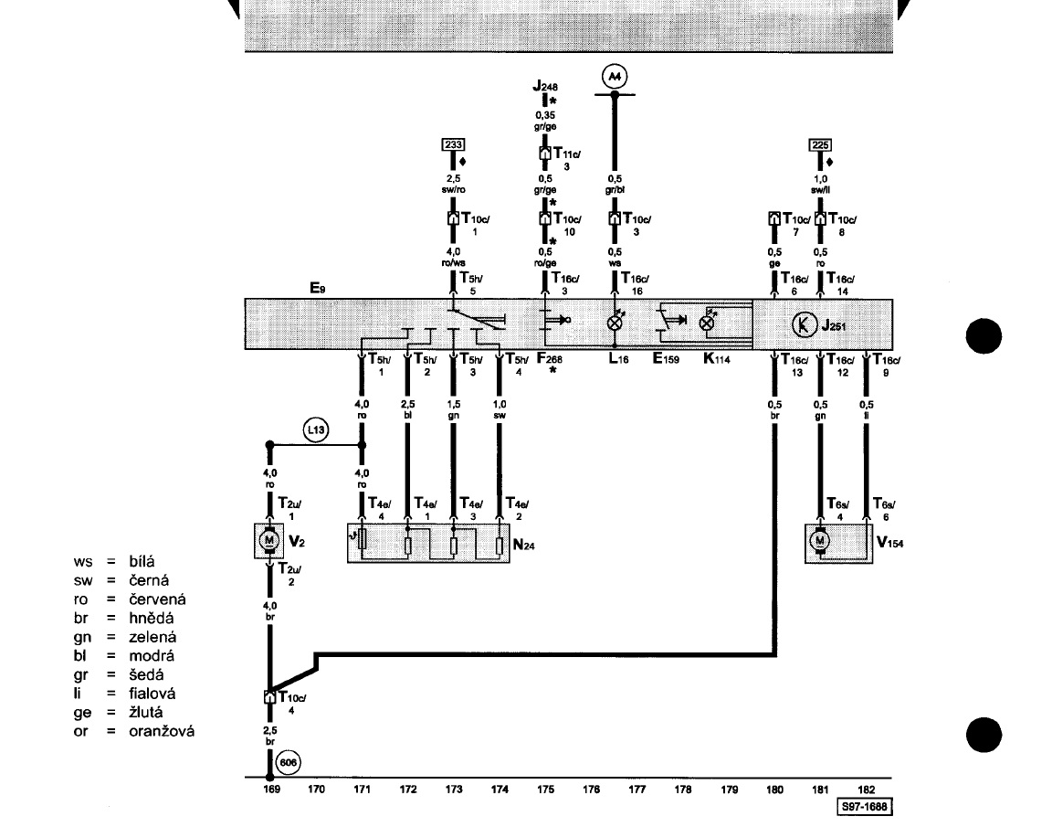

Zdravím, nemáte někdo El. Schéma zapojení ventilátoru topení? (manuální klimatizace)
Nebo nejlépe přímo nějaký tip 😅 na fabii nejde ventilátor topení na žádný stupeň, proud nejde už do pojistky od ventilátoru.. Pojistka byla trochu spečená ale ne spálená.. [/u]

tak pokud ti de přes pojistku a nejde od pojistky co ten pin je prostě roztažený :?

Právě že nejde už do pojistky

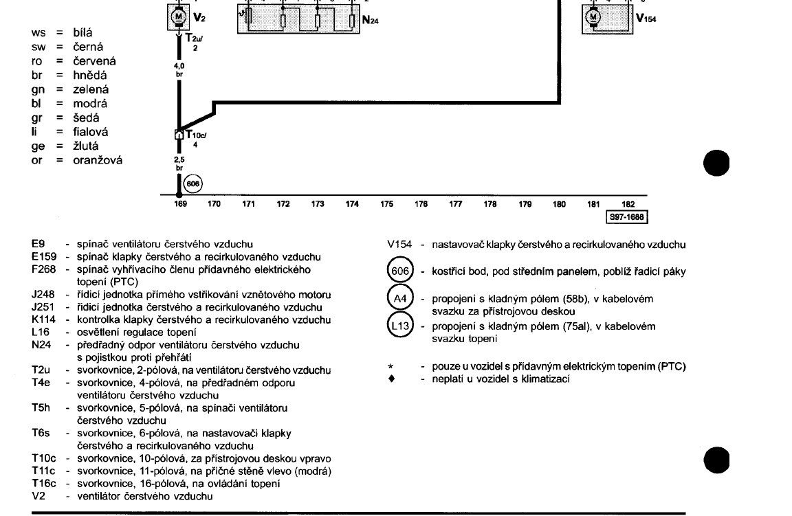

Toto je schéma od pojistky k ventilátoru. Celá tahle větev je funkční. Já potřebuju zjistit odkud má jít proud do pojistky 🤔

Na ventilátoru žádná pojistka není...Pouze jedna v pojistkovém panelu. Potom tepelná v předřadném odporu. Ale to by fungoval nejrychlejší stupeň. Jednodušší zapojení snad neexistuje...Použij žárovkovou zkoušečku, né diodovou. Ta někdy svítí, i když nemá...
