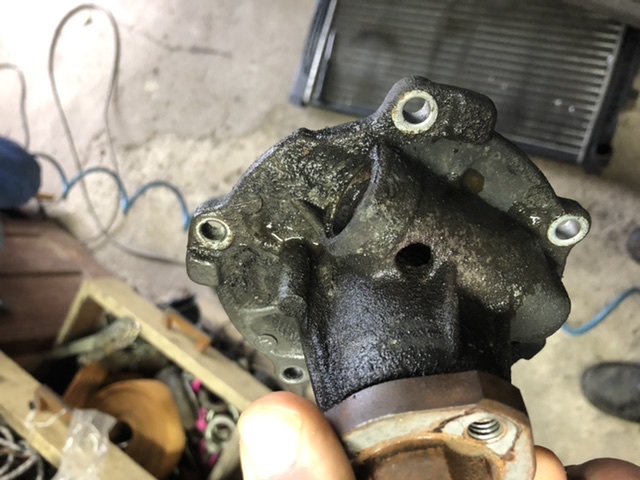

Na obrázku je vodní pumpa ze sady INA s nájezdem 100 tkm kterou jsem montoval na svoji služební F1 AMF před 3,5 lety. Zatím byla zcela OK.
Je: Rapid 1,6 TDI 85 kW 2015, Fabia II combi 1,4 TDI 70 kW 2008
Byl: Focus combi 1,8 TDCi 74 kW 2002
Asi je vůbec problém pumpu H2O i v dnešní době vynálezů vůbec kvalitně vyrobit. Protože např. i u poměrně "nového" motoru 2.0 TDI je interval výměny rozvodů 210000km , ale je doporučeno odborníky výměnu provést ve 150000km právě kvůli pumpě, která vydrží právě jen těch 150000km...A když už ani mateřská továrna tohle nezvládne, tak co potom nějaké replikové firmy, ne? Možná ale jsou na tom dokonce i lépe... :)

Čerstvá zkušenost se sadou Contitech na O1 TDI ALH..Vodní pumpa chcije po 12 tis.km :-(
Už to kašlu,kdo po mě bude chtít rozvody na čemkoliv,tak pumpu jedině origo nebo ať jde jinam..

Zatím všechny pumpy na TDI co jsem kdy viděl a měnil byly orošené kolem mrazovky, žádná vyloženě netekla kolem hřídele. Dával jsem teď několik sad SKF včetně pumpy tak jsem zvědav.

No kolem mrazovky by mohl pomoci tekutý utěsnovač..

NOVON píše:Čerstvá zkušenost se sadou Contitech na O1 TDI ALH..Vodní pumpa chcije po 12 tis.km :-(
Kupuj rozvody extra + pumpy Graf ;)
Na 1.6HDi dělal kolega rozvody na Citrónu C4 a vodní pumpa tekla vzápětí přes díru ucpávky jak Dunaj, koukal jsem pumpu a vypadlo to jako Noname s nápisem Contitech, jinak u motorů 1.4 + 1.6HDi/TDCi doporučuju vodní pumpu Pierburg, je to OE provedení za slušné peníze.
