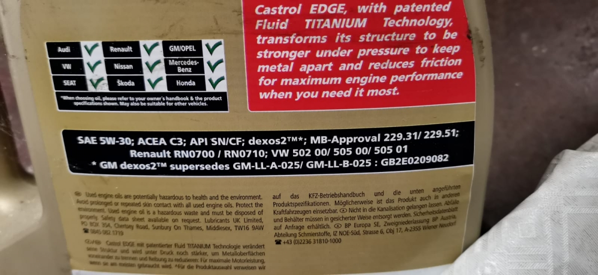

Kluciii, mam tady tento olej navic, mohu ho hodit do toho TSI CJZC? Max na rok a 10tkm. Hm? Dekuji...
Thopr
Příspěvky: 1640
Bydliště: Bruntál
Příspěvek od Thopr »
Tak na netu je psano, ze je mozne pouzit u toho TSI normu 502.00, takze by to nemel byt problem, ne?
