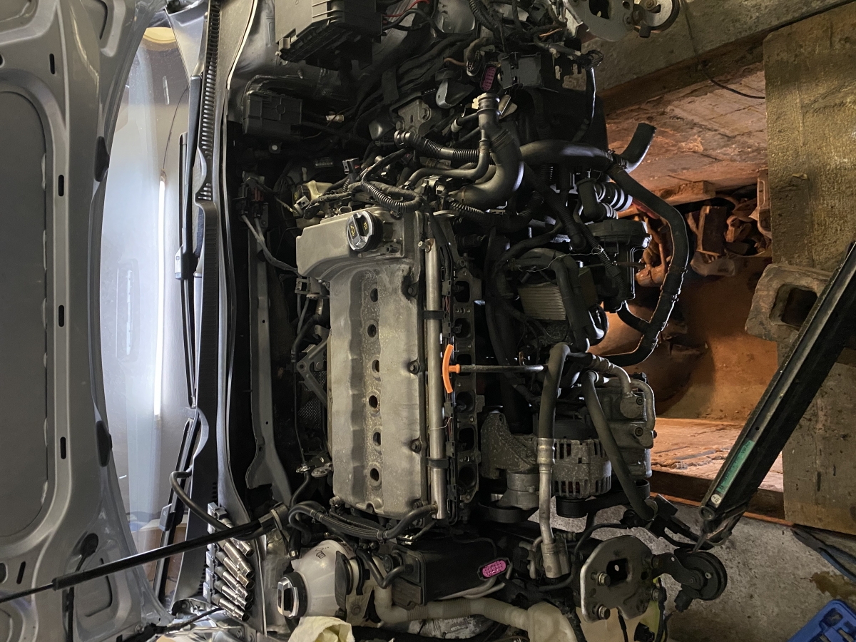

Zdravím,chci vyměnit termostat na Octavii 2 2,0 FSI 110 KW BLY co vše musí pryč kvuli vyměně termostau?
Příspěvky: 20472
No, pozdravpánbůh, dělal jsem to teda na A3 a musel celej předek,chladiče a pak ještě cosi abys to vysukoval ven si pamatuju,půl dne to vzalo...

No právě co jsem se na to díval tak je to celkem opruz, přemýšlím jestli nějak vyhodit sani, altik a nebo rozhazet předek, no vůbec se mi do toho nechce.... (LOL) :x

Niečo podobné ako na VR6, pol auta (LOL)

No předek už mám rozebrany, i tak musí altik ven, klimakompresor stranou, atd atd no moje nervy, nakonec ještě abych i to sani nesundaval no moje nervy kdo to vymyslel.. Obrázek
Příspěvky: 20472
Nechci kecat ale min povolit se muselo abys to vysukoval ven si myslim

oddělání sání je naprosto triviální věc u tohoto motoru, toto byla uplně zbytečná práce to okolo
