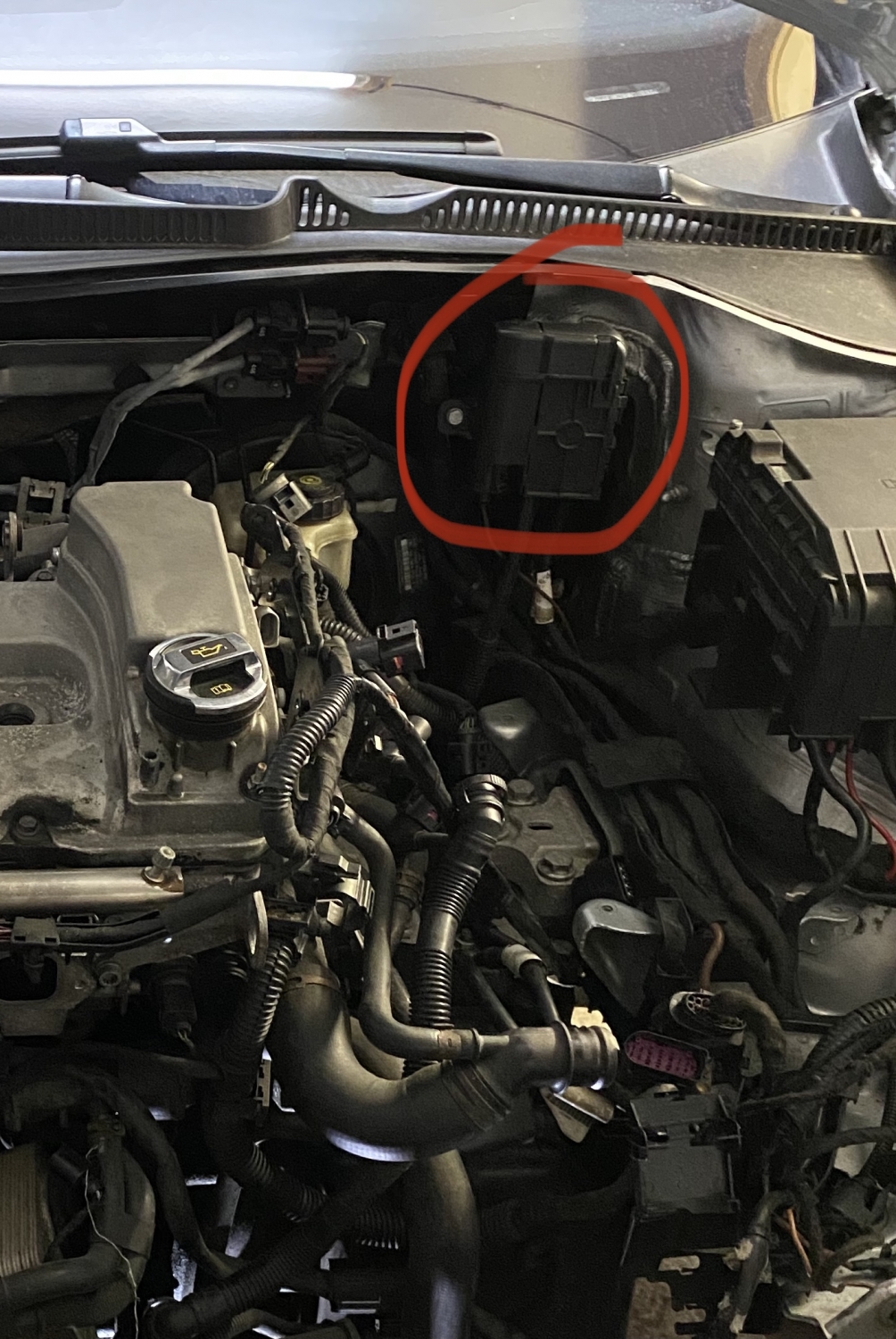

Golf 3.2 VR6 - dobíjanie si robí čo chce
No a ešte teda spomeniem že auto vybíja baterku, nie vždy. Niekedy ho môžem nechať stáť 2 týždne a pohoda, a niekedy za 2 dni je plno nabitá baterka fuč že už ani neodomknem. Robilo to so starým altíkom robí to aj teraz.

Octavia 2003 ASV 81kw
Ano, pozri prvú stranu tam je to popísané. Kedže s nahodeným predkom sa uplne nedostaneš priamo na alternátor tak sme to merali v poistkovom boxe v motorovom priestore na kabli od altiku 14,2, na kabli čo ide k baterke 13,8. Odpory skoro žiadne
Vieš mi presnejšie určite ktorý je to ten TV2 ? Plánujem dať auto teraz znova do garáže, predok dole a celé to prejsť. Ale tak keď ma vieš naviesť tak by som bol rád
ano ak myslíš tu krabicku kde sa napija napriklad nabijacka alebo to, tak ano je to tam, myslíš že v tom bude problém ?
ale to som už mal rozobrané a všetko som tam čistil a neprišlo mi že tam môže byť problém
