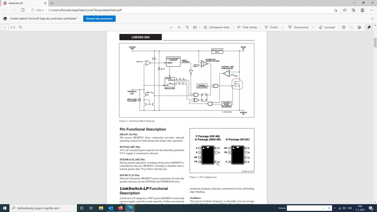

vnutry toho LNK je mosfetový tranzitor kludne mohol odíst vekom a zaťažou.Skusil by som ho vymenit a skusit zapnut. Ak sa ti chce možeš skusit hladať čo je zapojene na výstupe z pinu 5 obvodu
Příspěvky: 9262
Řekl bych že mám ten druhy obrázek takže pin 4 ne ??

ja zabudel že tu je obrazek. Tak potom Pin 4 . Muj nazor je že vymeníš ten obvod a pujde. Ten mosfet proste odešel určite ho zťažili nadoraz jak poznam vyrobcov elektroniky
