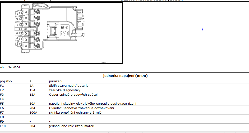

Ahoj nemá někdo popis pojistek na baterce.Jedná se o partner 2009 1.6hdi 66kw.Jde mi o 100 A pojistku.haynes tam má zvláštní popis tak nevím co napájí dík geo

Toto som našiel.
geo
Příspěvky: 4732
Příspěvek od geo »
Dík ted uz jenom co toje.Zajímavý je že je to odpojené a auto normálně jezdí po připojení to cucá 16A dokud baterka nelehne.

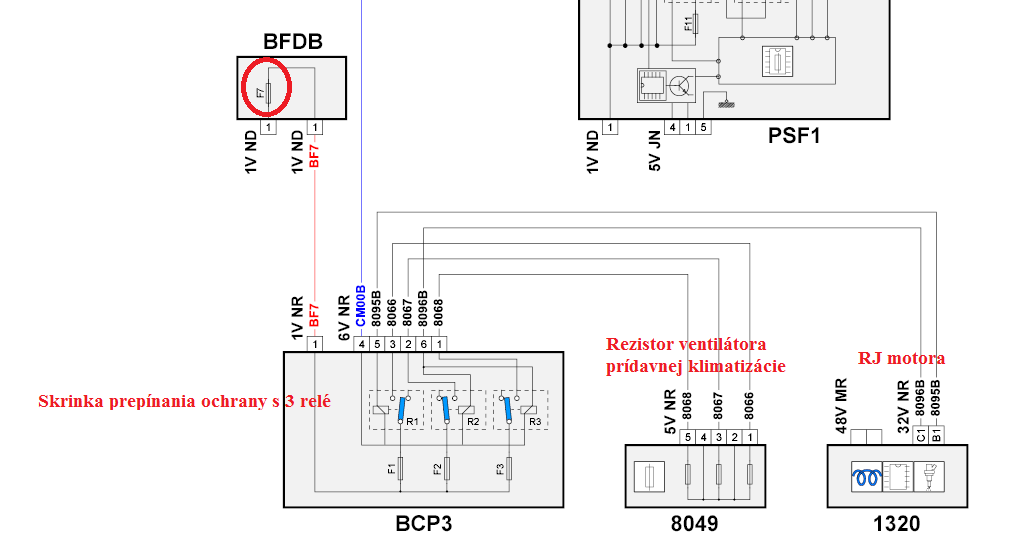

Ešte niečo.
geo
Příspěvky: 4732
Příspěvek od geo »
Klobouček dolů to mě moc pomůže už jsem chtěl vrtat do kabiny kam to vede.Moc děkuju.

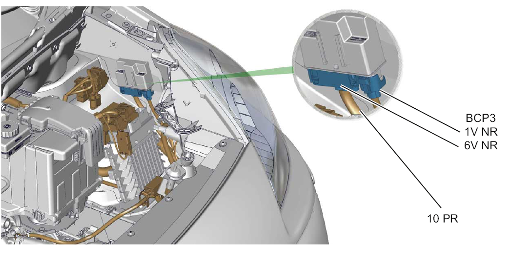

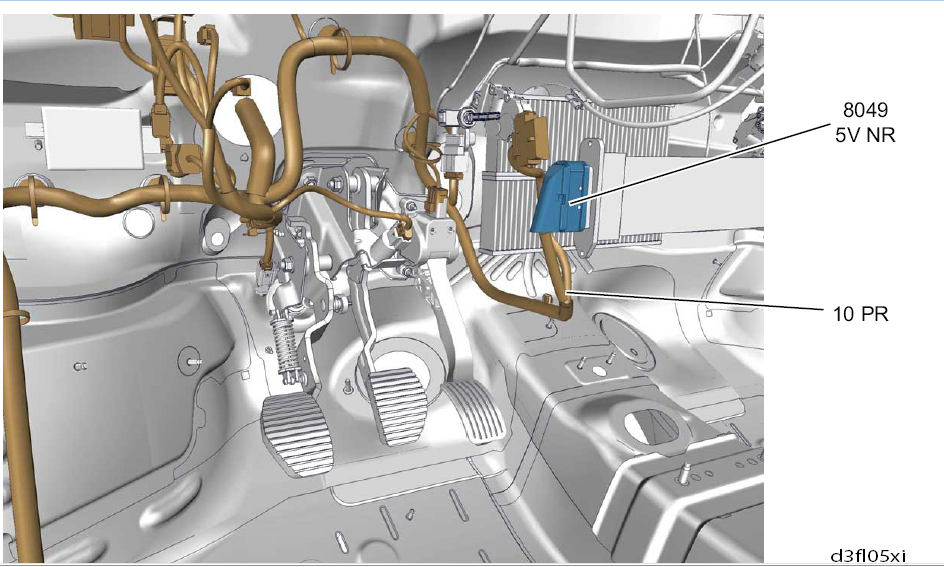

Ak by bol problém s tým rezistorom, ten sa nachádza tu.
