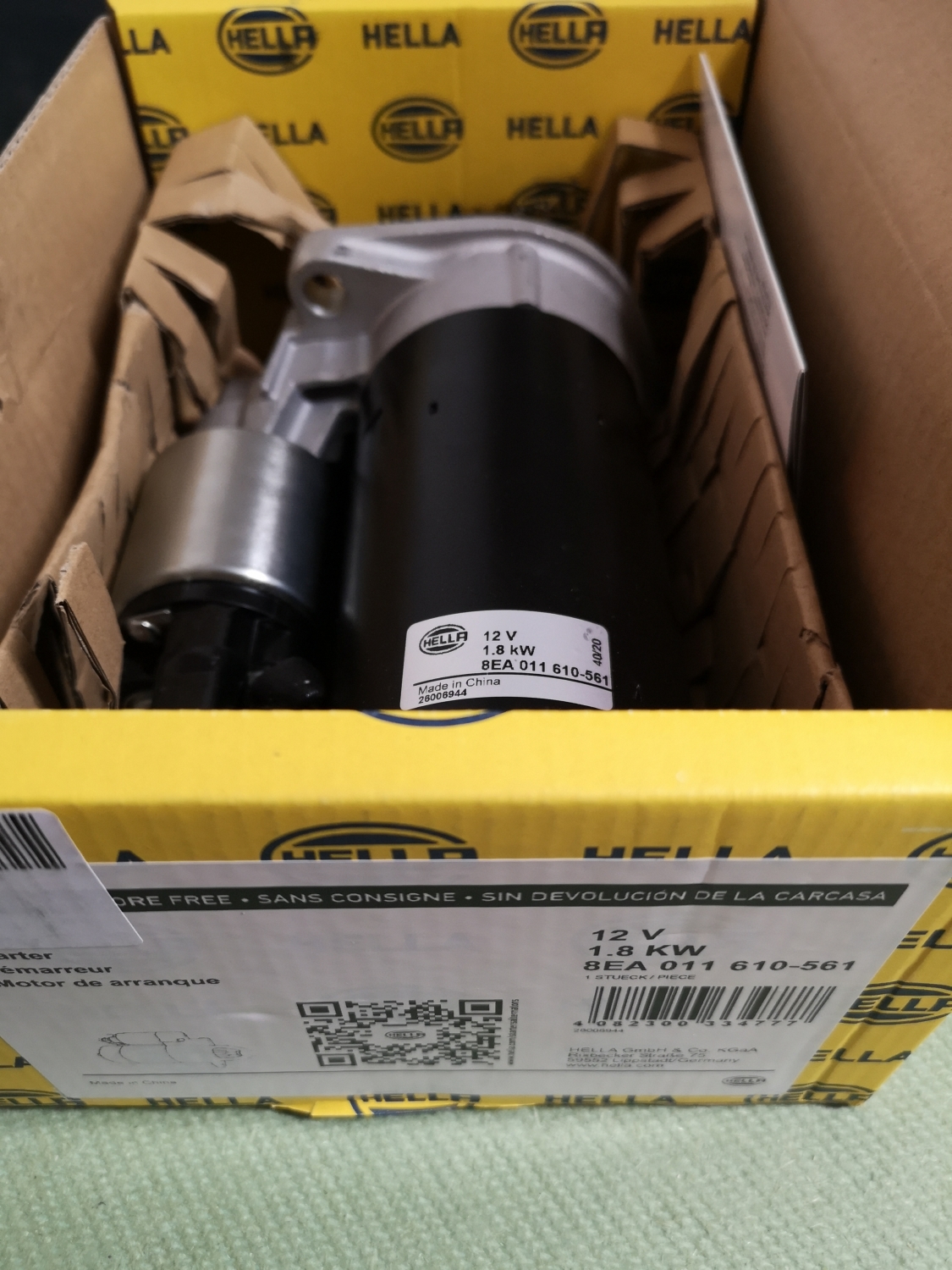

Dal bych novej. Valeo nebo Hella se dá sehnat i za 3k a bez vratný zálohy. Dával jsem Hellu a zatím naprostá spokojenost. Je to samozřejmě China :roll:

jenže Hella je opravdu čína jako jiný no name. Jen má Hella nálepku. Já dávám jen Valeo nebo Bosch startery. Nestojí to moc a fungují. 3-4 tis bez daně . Z repasů jsem vyléčenej. Dobrý jsou i mitsubishi ale ne na všechno jsou a stojí víc.

HELLA pouze polepy HELLY jinak když by se sloupla samolepka přímo ze startéru tak to vypadá zpracováním jako každý jiný startér od no name výrobce pouze ta HELLA je 2x dražší :)
