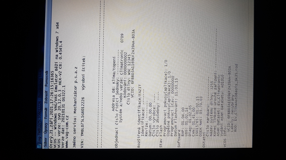

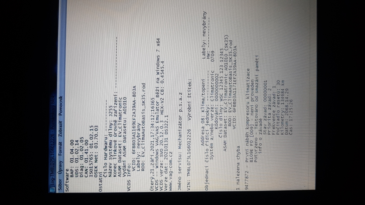

Ahojte stala sa nam taka vec ze z nicoho nic prestala ist klima mal som to na stroji odsate nechybalo nic a znova naplnene, po stlaceni tlacitka ac nesvieti ledka na tlacitku a z palubovky zvukt ako klapky stale chodia, vag hlasil chyby kotovania , kvalita vzduchu a spustanie kompresora po napojeni som zistil ze zmizlo uplne kodovanie iba nuli aj cislo hardveru tak som nakodoval nove kodovanie podla octavie s tym istym klimatronicom 0000000002 uz ostala iba chyba kalibracie spustania kompresora co mi vo vagu pise ze sa operacia nepodarila ked som dal kalibrovat kompresor, mal uz niekto taketo nieco dakujem za rady vsetkym co poradia.ObrázekObrázek

Este doplnim ze par dni pred tym ako prestala ist klima auto ledva nastartovalo ale uz je druha baterka varda AGM 70Ah aj naprogramovana v regulacii dobijania 61, mohlo sa stat ze s tym nizkym napetim sa stalo nieco s panelom klimy ze padlo kodovanie alebo soft v tom?

Stáva sa to, ideálne zohnať iný climatronic panel, ale nábeh kompresora ti spraviť pôjde. http://wiki.ross-tech.com/wiki/index.ph ... limatronic

Dakujem, pozrel som to a treba este nakodovat 120s nabeh aj ked tam je treba ho zadat znovu a ulozit tak skusim ked sa k tomu dostanem inak ostatne veci po kodovani idu aj vyhrievanie sedaciek klapky vyhrievanie zadneho okna teplota studeny teply vzduch okrem toho kompresora

Uz je vyriesene este raz som prekodoval s novym kodom dal ten nabech kompresora na 120s v adaptacii a dal zakladne nastavenie spustania kompreora chvilu blikala potom sa zapol ventilator naplno a teplota na jednej aj druhej strane na minimum , vyskusal niekolko krat vypnut zapnut jazda a klima chladi a je bez zavad, dakujem vsetkym za rady je fajn ze si tu vieme takto poradit.
