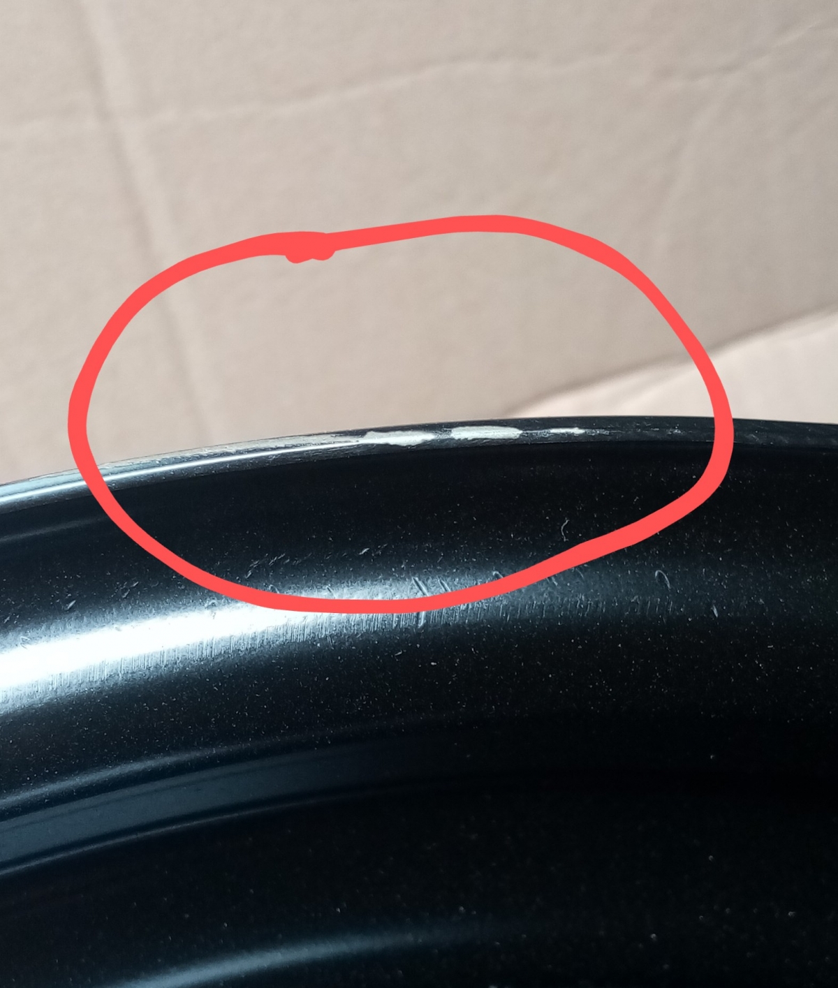

Dostali se mně do ruk nové disky Alcar a jsem na rozpacích. Místy chybí/je poškozený lak. Je to problém napříč značkou, nebo něco ojedinělého? Obrázek

Klasika, neni to extra kvalita..

Takže první zima liška a druhou zimu se to začne loupat?

Dej je na komaxit a pár roků máš klid, teda pokud ti je pneuservis neorve hned při prvním nazouvání.

S komaxitem mám špatnou zkušenost. Po dvou letech se to začalo odlupovat a po 3 letech to bylo už solidně orezlé.

Stalo se mi s komaxitem kdysi to samé
Příspěvky: 20209
Ono se to totiž musí udělat pořádně, jenže oni na to smahnou hned vrchní prášek a nazdar...
Pokud disky budou pěkně opískované nebo chemicky odlakované, půjdou do přípravné lázně, pak se dá základový prášek ( Corroprimer ), vypálí, oživí brusem, stačí to přeletět scotch britem a dá se vrchní prášek, vydrží to roky jenže to bohužel nebude za 200,- kus a to nikdo dát nechce
Já se držím mokré cesty a funguje mi to taky, jako základovku používám polyuretan Axapur primer od Colorlaku nebo Soldecol od HET, je to dvousložkový a drží to, nahoru pak opět polyuretan Colorlak nebo HET, jasně,něco to stojí ale vydrží to několikanásobně víc než barva z drogerie za 150 korun... ;)

Ty plecháče Alcar nejsou opravdu nic moc. Jak jsou na tom s kvalitou liťáky Dezent, Rial Kodiak? Díky

Rial má táta na obytným autě asi 7 rokem na léto a jako nový. Ja je dal před dvěma lety na léto i na zimu a taky dobrý. V 15C mají zátěž asi 1210kg a mají JVL značku otestování. Za asi 2000 bez daně kolo. Plechy a puklice by vyšly možná dráž.
Plechy alcar jsem dal na transita a po po pár umytí z tý švíry kde je svár lezla liška.
