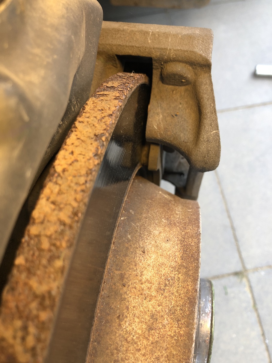

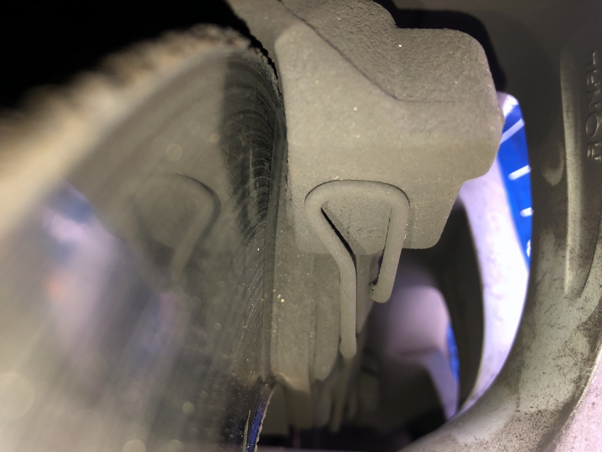

Chystám se konce příštího týdne na delší cestu (cca 2500 km) a kontroloval jsem brzdy. Přední desky mají jen cca 2-3 mm. Sensor zatím nic nehlásí, ale už je to podle mě dost na hraně. Co myslíte? Raději vyměnit? Zadní mají asi o 1 mm víc, ale asi bych je rovnou vyměnil taky. Kotouče se zatím zdají dobré.
A pak druhá věc, prosím, neměl by někdo z vás přístup k ověření dílu dle VIN? Přední by měly být jasné, v kódu výbavy mám PR kód 1ZM, takže z toho bych vycházel, ale k zadním jsem nic nenašel (kódy u prodejců jsou 2EA a 1KW, ale to tam nemám). Jen vím, že teď tam jsou TRW 3C0615415C, ale pod tímto kódem se nic moc nalézt nedá. Pomohl by mi, prosím, někdo?

Ahoj, podla TRW(aj podla tvojej fotky) tam mas disk s priemerom 282mm nevetrany. cize 2AE. ten druhy 1KW je 310mm vetrany. Iny sa nemontuje
Za tieto pôvodné je náhrada nasledovná:
Kotúč : 1K0 615 601 AD (opotrebenie 10mm, novy 12mm)
Platničky:3AA 698 451
Ja osobne ich nahradzam ATE (vec vkusu):
Disk: AT 412169
Platničky:AT 602880 (bez el.brzdy) AT 602749(s el.brzdou)
