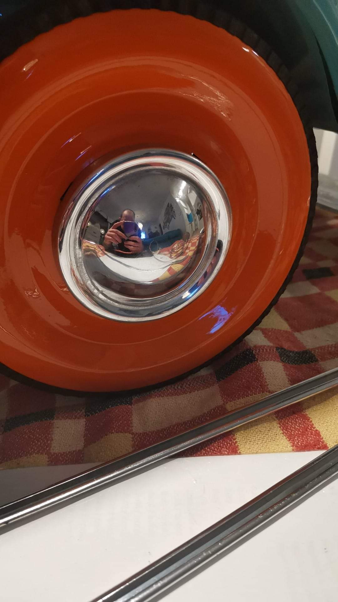

Ahoj. Potrebuju odstanit z hlinikove masky elox. Navody jsem nejaky nasel, ale spis bych potreboval vedet jaky pomer namichat abych mi to nezmizelo cely a nebo to nezcernalo. Jedna se o hlinikovou masku ze slapaciho Moskvice. Diiky

Koncentrace není nijak kritická. Postačí 20%hm roztok hydroxidu sodného. Hlavně si hlídej tu součást, ať ti ji louh nesežere.

Toho se prave bojim😃 staci par vterin,ne?

To je podle tloušťky povlaku. Nejhorší je, když je elox hodně odřenej, nebo někde chybí. Pak se louh prožírá od začátku jen hliníkem. To je lepší odstraňovat elox mechanicky.

Neco jsem mel obrouseny, ale zahyb ne, tak jsem to dnes dal do louhu a nechal asi tak 10minut. Slezlo to vsechno a hlinik zustal ok

Na to jsem koukal vcera na FB. Jinak jsem to dal do louhu a je to dole. Pak jsem to jeste trochu prebrousil scothbritem.
