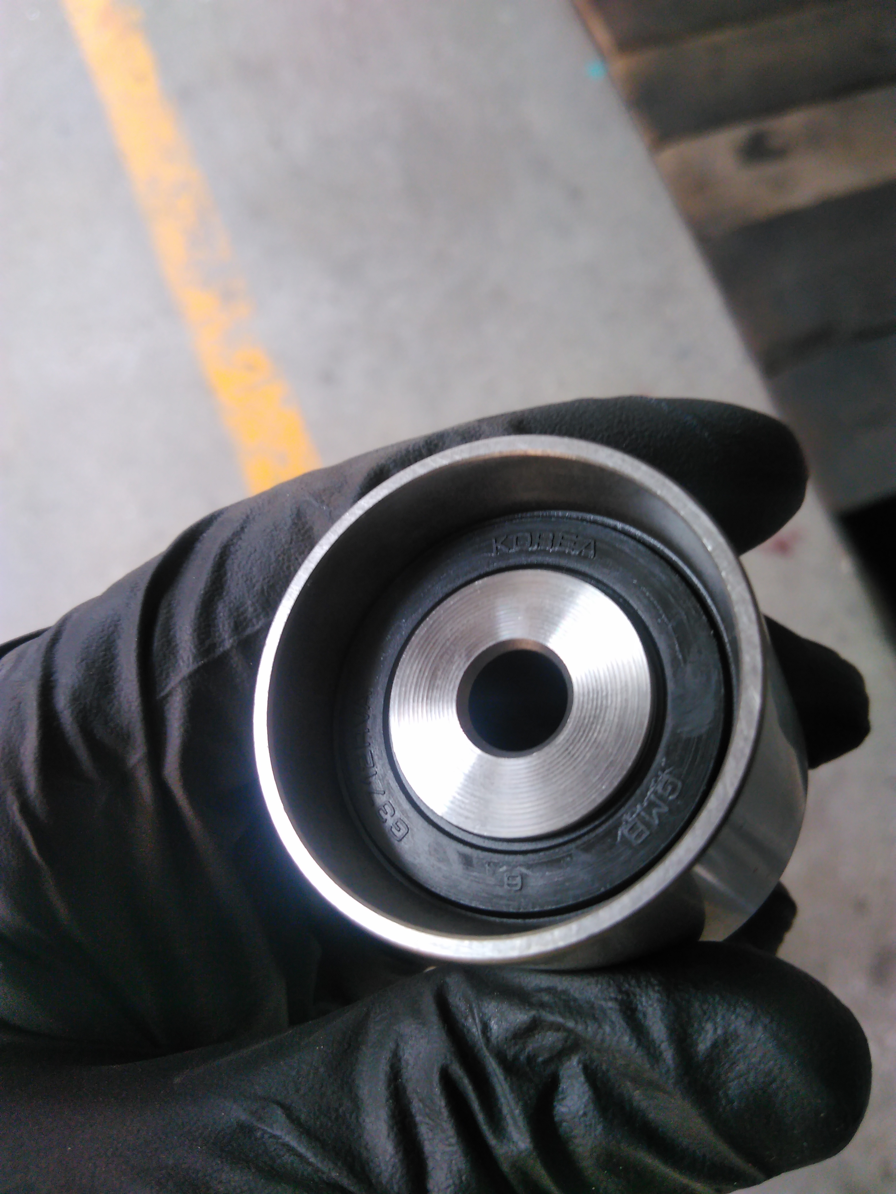

Po nějaké době jsem koupil rozvody od INA na BXE. Po zkušenosti s Contitech kdy člověk nedokáže ani určit který kladky tam jsou jsem místo originálu vzal INU. Malá kladka GMB korea, ložisko v napínací kladce Litens China. Hlavně že jako trotl kupuju origo vodní pumpy. Od příště rozvody opravdu zase jen origo.

A v čem je problém? Listens používám mnoho let a nikdy s nimi nebyl problém. A jestli si myslíš, že existuje něco jako originál, tak jsi stejně bláhový hlupák, jako někteří další zde. Originál fakt neexistuje, žádná automobilka si nevyrábí kladky do rozvodů. Vše jsou subdodávky. A proč ne Čína? Je mi úplně jedno, v které zemi jsou díly vyrobené. Pokud fungují a mohu se na ně spolehnout, ať jsou třeba z Jupitera.

Naposledy velká převodní kladka od GMB na rotačce po 40tis ječela jako šílená.
Automobilky si nic nevyrábí ale věř tomu že tříd jakostí je několik. Prvovýroba, pultovka na salonu a pak až aftermarket.
Dvouhmoty z aftermarketu jsou na draka, ale origo něco i vydrží, čepy atd. třeba od TRW bylo jednu dobu bláto a prachovky zpuchřely za dva roky. Auta s origo čepy trw z toho samého roku je měla původní ještě v 300tis. Ramena víceprvku pro Audi od Lmi nebo trw. Origo vs. neorigo rozdíl ve vydrži. Navíc ten rozdíl ve zpracování u trw. Otřesný v aftermarketu. Stejně jako gumové vnitřní manžety poloosy od spidanu a gkn. Za rok prasklinky a za dva roky vazelína venku. Pneumatiky origo z výroby na Audi označení AO(Audi originál) najedou jednou tolik co ta samá koupená v pneuservisu. Atd atd. Rozdíl tam je ve všem.
