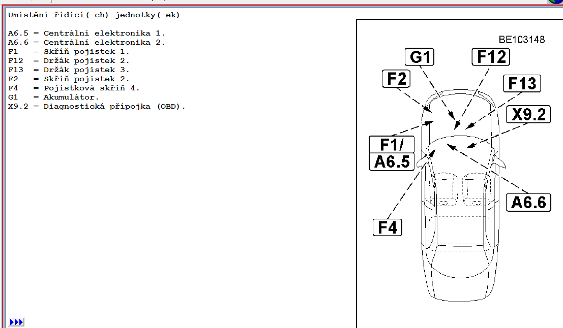

Ta kostra jde teda z té jednotky u baterky ( nazvěme to BSM jako u Peugeota ) ale pokud tam nejde vůbec nebo jde slabá,bude asi problém v tom ?

Tá kostra ide z nejakého kostriaceho bodu, tú tam môžeš natiahnuť natvrdo, nie je spínané tou kostrou. Napájanie ide z tej ,,BSM,, a keď je tam stále plus, potom tam bude problém.

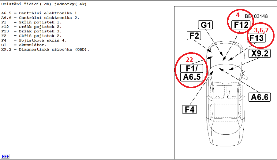

Roman pozri tieto poistky.

Pojistky jsem koukal hned jako první, ty jsou cajk a kdyby nebyly tak by tam nešlo pořád to plus nebo ?
Jak už jsem psal, na štekr do kompresoru jde jen plus, kostra ne a to plus tam jde pořád,po zapnutí klíčku což asi nemá ? ( i když je AC off ) Moje úvaha je že je v prdeli ten e-box ( BSM nebo USM jak to nazývají Renaulti ) , ten tam pouští pořád plus a proto se spálil kompresor

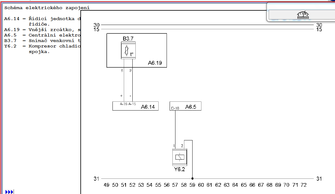

Ono to jako klasickou spojku nemá,takovou která by cvaknula a začalo to chladit,je to už nějaký novější systém kdy ten kompresor jede pořád tak možná to stálé plus tam jít má?? Ale jak by to potom regulovalo?Tou kostrou? To asi ne když podle schématu je kostra natvrdo napojená na 31ku

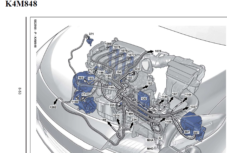

Je dôležité čo tam máš a čo meriaš. Ak meriaš spojku, na schéme 171, tak tú spína riadiaca jednotka voči kostre. Tá ma dva stavy- bez napätia vypnutá, pod napätím zapnutá. Odmeriaš napätie na cievke.
Ak meriaš variabilné nastavenie výkonu, tak to ovláda plynule riadiaca jednotka - aj plus aj mínus vystupuje z nej. Plynule reguluje prúd cievkou (1150) nastavovača a tým výkon chladenia. Najlepšie merať prúd - do série s jedným vodičom ampérmeter.
Či máš kompresor bez spojky zistíš, či sa furt točí hriadeľ kompresora. Ak sa netočí, je rozopnutá spojka. Alebo ešte môže byť kompresor bez spojky, ale je odstrihnutý poistný unášací kolík - odstrihne ho pri zatretí kompresora. Teda aspoň koncern to tak má.

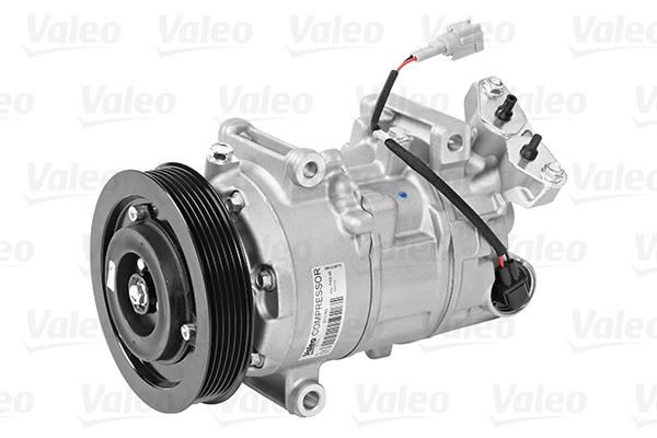

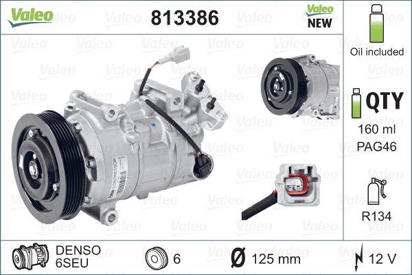

Já mám ale na kompresoru jen jednu cívku vzadu u trubek, jinak nic
Je tam takovýto kompresor :
