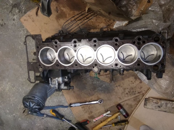

takže pridam sem zase volaky vymysel po zime.. ( 1,6 na turbu ešte jazdi :D ) do coupe som sa rozhodol postavit trošku viac krutaku (samozrejme ak to vijde)
zaklad motor: M50B20 non vanos.( iron block) produkcia 1992
Ide o zvačšenie objemu pomocov vyšich zdvihov tzv. Stroker
kluka je použita s naftovej E39 525TDS 105kw
ojnice su použite tiež s naftovej verzie 525TDS
piesty 80mm naftove TDS museli sa odobrat o určity rozmer aby nešli nad rovinu bloku. pred odsustruženim mi vychadzal KP cca 11,5 ( pri použity turba ) som dal upravit piesty na hodnutu KP 9,3 .. ( počitane s použitym najvyšieho serioveho tesnenia :)
v skratke benzinovy motor 2,0 bude prestavany na 2,5 (2497cc) za pomoci udernej sady s naftaka. Počita sa s turbom TD04 13T a pretlaku 0,5bar za použitia standart ECU. Radost by som mal ak by som mal na kolach 200-220WHP :)

Klamal by som keby vravim že s mojej hlavy, začalo to na Youtube našiel som jedneho typka vo Finsku čo robil M40 4 valec na turbo ,už u prvej stavby mi poradil cez Facebook dost ..teraz som kupil 2,0 a vedel som že sa tie motory daju preskladat s dalšich 6valcovych motorov od E34/E36/E39 atd atd ....ale za benzinove holomotory od 2litra vyšie pytaju celkom dost ,,, tak som kupil holomotor s puknutuu hlavu za 20e naftovy 6val a začal patrat cel som použit len kluku ale ten typek ma kamarata čo jazdi drag race na takej zostave ako som urobil ja (teda vlastne podla neho)
Inak len ked u E36siek motor su ojnice v dlžka 130mm,135,140,145 a kluky benzinove asi 3-4 zdvihmy a piestov tiež sakra vela vyšok od čapu po dno piesta čiže je toho mraky na kombinaciu . každopadne uvidime ako to pojde :)
