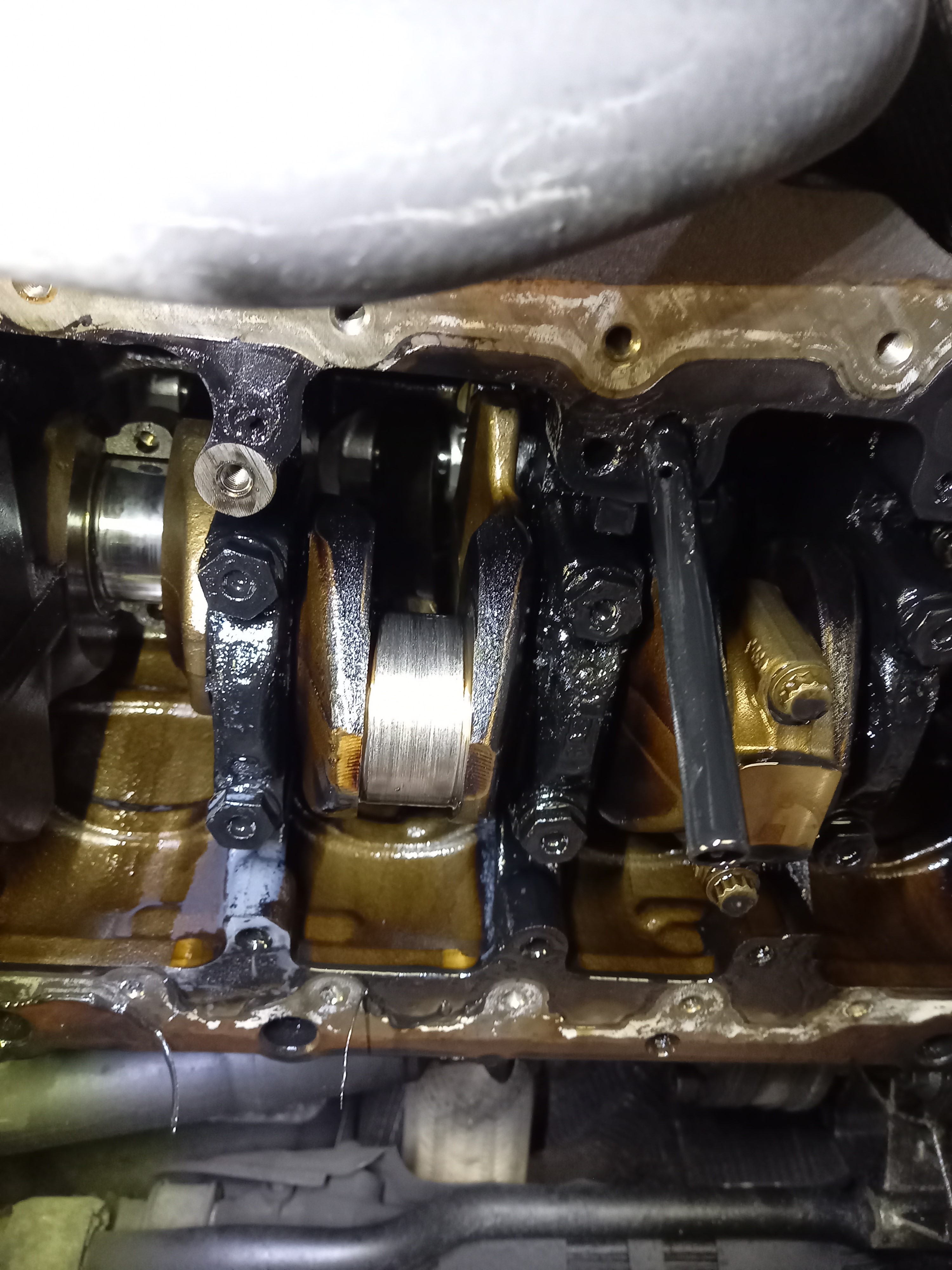

Zaslepky na miste?
michal15cz
Příspěvky: 17
Registrován: 19 pro 2022, 11:13
Re: Touran 2.0 tdi klepe
Příspěvek od michal15cz »
Ano kontrolováno 2x :D
suri
Příspěvky: 88
Registrován: 14 čer 2011, 17:32
Příspěvek od suri »
prd a nie špony tam boli
Takže jsi už doma a je to na GO , bohužel. Udělal jsi dobře, že jsi to rovnou rozebral , protože slinty co ti řekne drát , jsou dobré tak k pivu..A často se kvůli tomu dělá zbytečná práce..Klepání na klice je specifické a fatální...Jde o to, PROČ se oil.pumpa fláká. .Stačí si vyhledat kody motoru a jejich specifika a jsi doma..Zlatý autobus..:(

[quote=jericho-3 e michal to ještě nerozdělal, to suri,

Ne ještě ne ,já stim teď stejně jezdit nebudu protože mi prdla přední pruzina a mam pujceny náhradní auto. 7.1 bude rozborka a ať tam najducokoliv tak to stejně budu muset opravit

slovacek.milos píše: 26 pro 2022, 15:23 [quote=jericho-3 e michal to ještě nerozdělal, to suri,ot
Tak to byl příklad? Bohužel asi reálný..Ale klepání na volnoběh, které se zvyšuje po přídání plynu je většinou tento případ. Bohužel mnohdy mnozí vždy mění hydroštely, které ale nezačnou klepat tak zčistajasna, aby druhý den najednou začaly svou píseň... Samozřejmě PD je specifický žrout hyder, ale on je spíše prošoupá než zničí jejich funkci jako takovou..Mě třeba zaklepe píst při rozjezdu, ale jinak je motor tichošlápek a jenom šumí. Ale přesto přeji majiteli štěstí a ušetření peněz, které PD může sežrat.. :)

jericho-3 píše: 27 pro 2022, 18:40 [quote=slovacek.milos post_i
já asi vím že oba jsme určitě takoví tupci kteří neumí využít tlaku a teploty oleje k diagnostice klepecu v motoru
