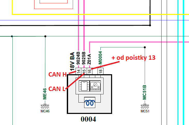

Neriešil prosím niekto prístrojovku na Partner/Berlingo B9? (rok cca 2016) Napájanie aj kostra je OK ale nejde nič, ani kontrolky nesvietia, je úplne mŕtva, cez diag sa nedá spojiť. Doska vyzerá OK, žiadny studený spoj...

Ďakujem ale ako som písal napájanie aj kostra je OK. Skúsim ešte pozrieť skopom tie CANy či z BSI niečo ide k prístrojovke. Prípadne ju skúsim zapojiť na stole. Okrem CANov, kostry a napájania je na konektore ešte asi 10 ďalších vodičov, musím pozrieť detailne v Sedre ale zdá sa že niektoré základné info (dobíjanie možno mazanie) nejdú po CAN ale "napriamo" no zaujímavé je že nejde vôbec nič ani jedna kontrolka.

Tak skúsil som aj nahriať horkovzduškou konektor ako je pripájkovaný na dosku, MCU, EEpromky a nič. Takže asi skúsim zohnať druhé budíky. Trochu mi nejde do hlavy že na nete neviem nič nájsť že by nejako "pravidelne" skapínali, akurát jednu firmu myslím nejakú anglickú som zistil že ich opravujú pri podobnom probléme takže možno tam predsa len niečo bude. Neviete ak budem dávať druhé budíky ako to je? Immo tam nie je čo je fajn ale napríklad kilometre si to prispôsobí z BSI alebo treba niečo robiť s Lexiou?
