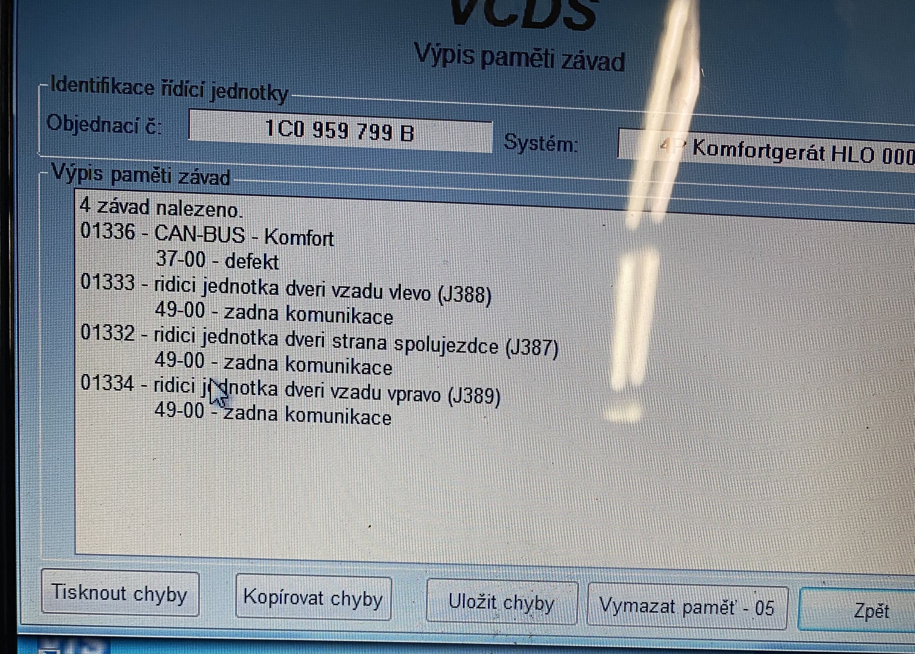

Aha, já čekal, že když odpojim, tak je klid. Jinak posílám výpis z diag. Jak Can, tak komfort.

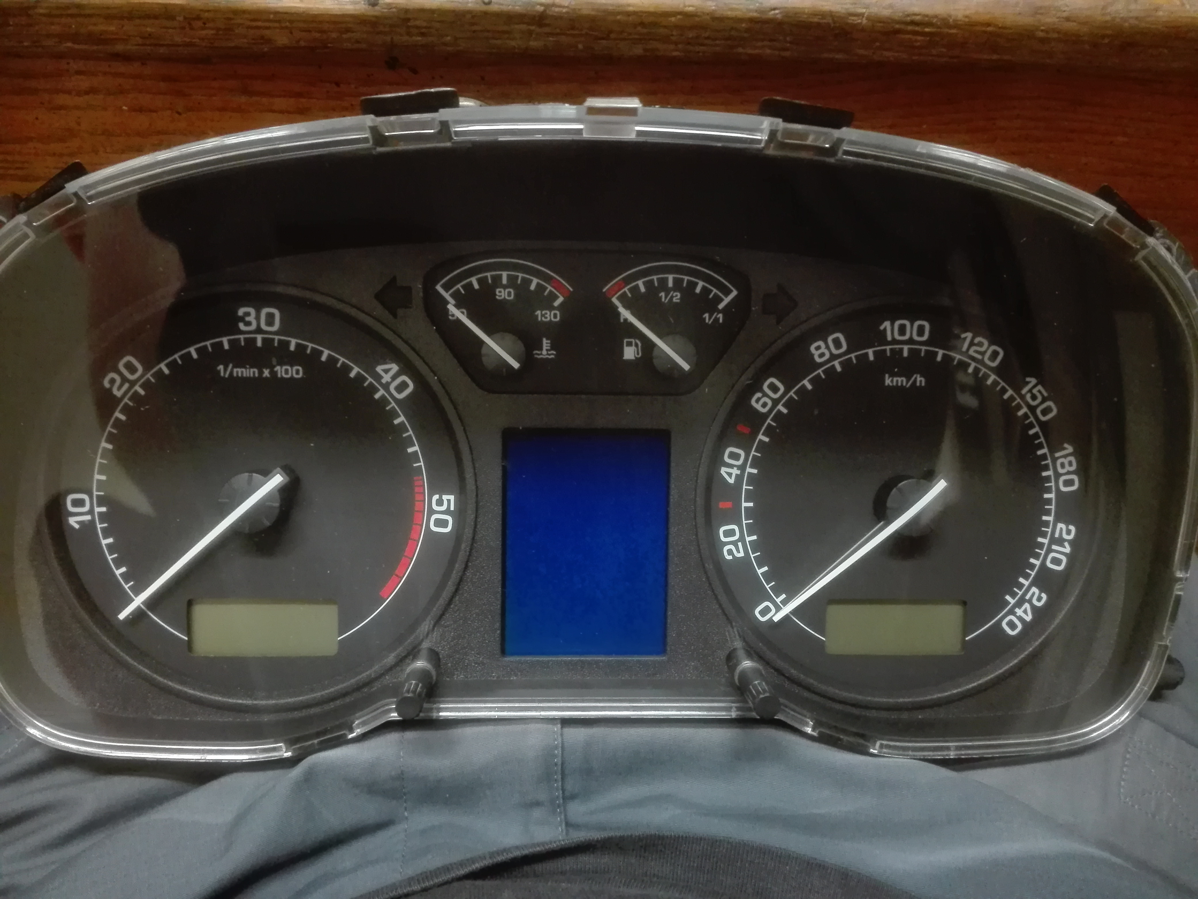

Když jsem však řešil vybíjení u mého vozu v popisu s motorem ASV, tak při odpojení pojistky pro přístrojovku se odběr desetkrát snížil. Vyměnil jsem display Maxidotu a pak bylo vše OK.

Ten "skrín" komfortky jsi asi dělal při odpojených ŘJ všech dveří, že ? Pokud ano, tak je potřeba vymazat chyby v komfortní jednotce i gateway. Potom kontrolovat zda je spojení mezi komfortkou a dveřními jednotkami v pořádku /dvoudrát /. Pak udělat "skrín". Také překontrolovat gateway.
